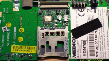

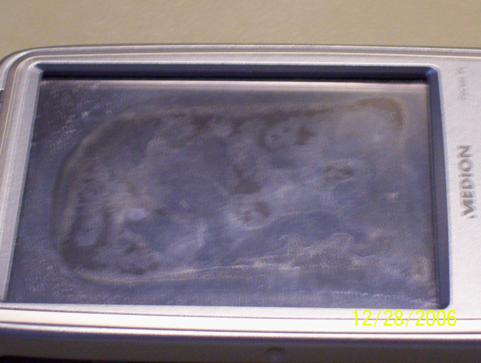

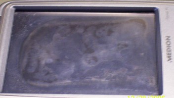

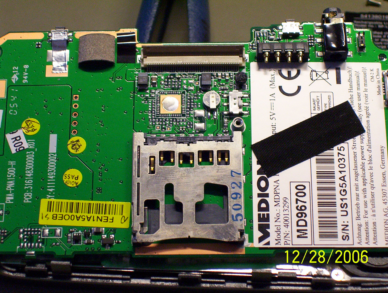

  • ich habe gerade beim Aufräumen zufällig ein paar Fotos zu diesem Thema und auch die alte Mail gefunden, die ich Euch nicht vorenthalten will.
    Ich war ja ursprünglich der Meinung, dass der Schaden durch einen defekten Akku hervorgerufen wurde (daher auch der Titel dieses Threads).
    Nun, der Akku war's wohl nicht. Das hat auch das MEDION Repair Center festgestellt und schreibt:
    Anbei ein paar Bilder . Ich habe die Folie vom Akku abgetrennt . Wie Sie sehen können ist der Akku im inneren ok die diese Folie ist nur eine Art Deckel der mit doppelseitigen Klebeband aufgebracht ist .Das hat sich wohl gelöst und Sie hatten den Eindruck er ist geplatz . Flüssigkeit hatte sich auf den Mainboard zwischen die Kontakte der Steckerleiste vom Display gesetzt , ist auf dem Foto leider nicht zu erkennen .Man sieht aber ganz gut wie der Car Reader beschlagen ist . Da der Schaden auf dem Mainboard sehr gering ist würden wir dieses auf Kulanz austauschen .
    Ihr könnt die mitgeschickten Fotos ja selbst begutachten, ich kann da keinen Flüssigkeitsschaden durch äußere Einwirkung erkennen.
    Fakt ist, es wurde das Mainborad und das defekte Display ausgetauscht und ich habe einen neuen Akku bekommen, denn den alten hatten sie aufgeschnitten. Dafür hab ich inkl. Porto knapp EUR 140,00 gezahlt.
    Mein (intaktes) Mainboard haben die dann vermutlich dem nächsten wieder eingebaut und erklären dem "blöden" Kunden auf diese Art das eigentlich defekte Display. Ich habe am Tag, bevor ich das Gerät zur Reperatur abgeschickt hatte über eine ActivSync Verbindung und dem Programm Pocket Controller vom PC aus den Pocket "ferngesteuert" und konnte so eine Komplett-Sicherung auf eine SD vornehmen. Das würde bei einem defekten Mainboard wohl kaum möglich sein.
