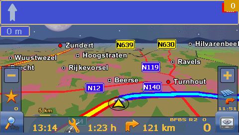

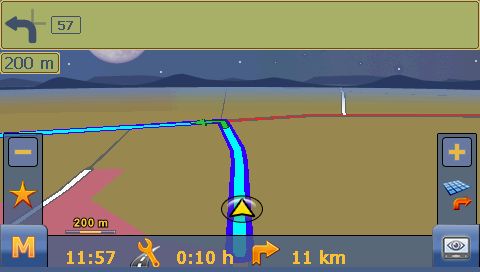

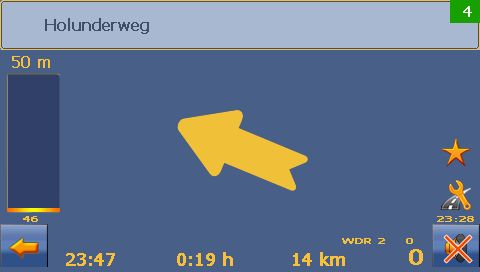

    Hier also das Ende des (nach meinem Empfinden) allergrößten Ärgernisses am Medion 96050 - die Sonnenbrille für die nicht veränderbaren grellweißen/gelben/blauen "SignPosts".
    Es ist natürlich alles nur ein Kompromiss, aber anders geht es (bisher) nicht.
    Die Farben sind natürlich passend zu meinem Skin (wirken in Natura auch viel dunkler), aber da kann ja beliebig experimentiert werden ;)

    Edit: Die Maske für die Enfernungsanzeige wird jetzt auch ein- und ausgeblendet

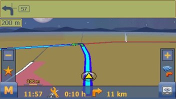

    sehr genial! da blendet dann nix mehr.
    Jetzt hab ich allerdings so nen balken auf der linken seite. muss das so?

    Wenn Du das hier meinst:
    Original von BroadwayLamb
    ...leider ist die kleine Maske für die Entfernungsangabe ständig sichtbar. Aber anders geht es nicht und wen's stört, der lässt sie einfach weg.
    dann muss das oder muss nicht, wie Du willst 8)
    Edit: Geblendet wird man ja hauptsächlich durch das Riesenteil oben, die kleine Entfernungsangabe könnte im Prinzip auch so bleiben wie sie ist...

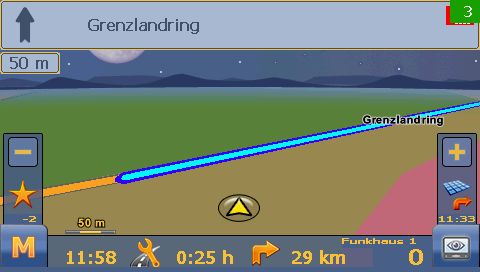

    Diese Maske legt sich doch auch nur auf die Beschilderung (oben gross) wenn diese erscheint, warum ist dass bei dem kleinen Fenster nicht möglich?

    Ich habe vieles probiert. Leider wird die Entfernungsanzeige in der MapviewArea produziert. Lege ich die Maske, so wie andere, in die SignpostArea, dann wird sie theoretisch auch ein- und ausgeblendet - aber durch den Text überlagert, ist also wirkungslos.
    Auch das Beschränken auf den Nachtmodus hab ich probiert. Für die MapGimmicks (Flugzeug etc.) gibt es ja einen solchen Parameter. Klappt aber mit dieser Class nicht.
