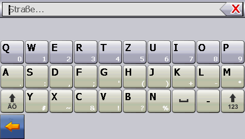

  • Hallo Alufoliengriller,
    ich finde Deine Tastatur perfekt! :respekt
    Die findet man bestimmt in Zukunft schon im Original GoPal wieder. :)
    Fragen:
    1) Hast Du die Tastatur irgendwo separat veröffentlicht. Dann könnte ich die Einsprung-/Endpunkte besser finden (für meine Skins ;) ).
    2) Wo könnte es "Nebenwirkungen" mit der Kleinschreibung geben?
    gruss sokobana
  • Hab nur die Qwertz Tastatur als Thread veröffentlicht (Tastatur Modding)
    Wenn Du die ABC und Qwertz Tastatur willst musst Du alles ab KeyBoardBlockAlphaBig
    bis vor den Abschnitt ListMaintenance übernehmen. Mit Winmerge kannst Du das ganz gut übernehmen...
    In der PFLang hab ich dann noch 2 kleine Text Änderungen gemacht und die Bilderchen für die Auswahl angepasst. Nebenwirkungen gibts keine, die Suche funktioniert allerdings nur mit Grossbuchstaben.

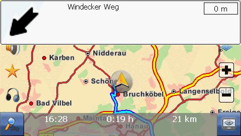

  • Hallo Alufoliengriller, Hallo Skinner, Hallo Forum,
    ein super dickes Lob und großen Dank von mir, für all die Arbeit und Mühe, für dieses klasse Forum und die tollen Skins. :respekt
    Bin Newbie (hab gelesen das merkt man sofort) seit einigen Wochen Forum Member und versuche mit dem Lesen und Testen immer am Ball zu bleiben.:Lesen
    Ich nutze schon lange den Skin von Alu und habe ihn, soweit ich konnte, ein wenig modifiziert. (Bilder weiter unten)
    @ Alu: Nun stoße ich aber an meine Grenzen und habe einige Fragen:
    1. Kann man in der Kartendarstellung aus dem Lautstärke Buttom einen Mute (Stummschaltung) Buttom machen ? (+ und - soll natürlich erhalten bleiben)
    2. Sind die Gimmicks tatsächlich aktiviert ? Habe noch keinen beobachten können.
    3. Wie bekomme ich das kleine Häuschen in den Home Buttom eingebaut, und wie gebe ich für den Home Buttom neue Koordinaten ein ?
    [Blockierte Grafik: http://666kb.com/i/aljoyv64bcw3kxz8k.png]
    4. Die größte Schwierigkeit ist für mich die Helligkeitsregelung in der Kartenansicht. Ich würde gern das MP3 Player Symbol gegen die Helligkeitseinstellung tauschen. Aber da ist trotz vieler vieler Versuche mit meinen Kenntnissen nichts zu machen.
    Dieses "Sonnensymbol" mit 3 Klick Einstellung (hell,mittel,dunkel) würde mir vollkommen ausreichen.
    Vielleicht kannst Du/könnt Ihr mir ja ein wenig helfen oder hast/habt selbst einen Anreiz wieder ein wenig zu "basteln"
    Vielen vielen Dank vorweg,
    [Blockierte Grafik: http://666kb.com/i/aljou6ba62hegwfxg.bmp]
    [Blockierte Grafik: http://666kb.com/i/aljoxjbpwmxmfx5es.bmp]
    Einmal editiert, zuletzt von OTZE ()

  • Hallo Marco,
    die Frage richtet sich zwar an Alufoliengrillen, aber da dieser schon länger nicht mehr im Forum zu sein scheint, werde ich mich mal Deiner Fragen annehmen:
    1. Mute-Button: Das ist mir das erste Mal heute über den Weg gelaufen, schau Dir mal den neuesten Sokobana-Skin an, da wurde das angesprochen, ob schon implementiert, weiß ich nicht. Du wärest wahrscheinlich Beta-Tester :).
    2. Die Gimmicks haben mich noch nie interessiert, daher kann ich Dir dazu leider nichts sagen. aber lies mal hier, vielleicht findest Du da die Antwort.
    3. Das Häuschen mußt Du erst unter "Bitmaps" definieren, also z.B. so:
    und dann in der Sektion "HomeButton" die von mir fett markierte 303 durch eine 305 ersetzen. Voilà!
    Hier kannst Du unter Coordinates auch Deine neuen Koordinaten eingeben, im Muster Startpunkt X-Achse, Y-Achse, Breite der Grafik, Höhe der Grafik, also z.B. 0,0,30,30 für links oben, 30 breit, 30 hoch.
    4. Entferne zuerst den MP3-Player. Hierzu entweder den kompletten Eintrag löschen oder auskommentieren wie folgt:
    Dann das von Dir angesprochene "Sonnensymbol" einfach an den selben Koordinaten (also "Coordinates: 0,165,X-Größe,Y-Größe" ) in der MapViewArea einfügen.
    Ich habe das Symbol selbst leider nicht gefunden, wo soll denn das sein?
    Hoffe, das hilft Dir weiter. Viel Erfolg. wind-hund
