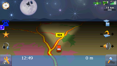

Hallo Alufoliengriller,
wie bekomme ich das hin, das die Map im night modus abgedunkelt ist u. das beim Auto die Scheinwerfer an sind?
MfG: Resident007
Ok, hätte mir vorher hier alles durchlesen sollen.
Problem gelöst.
Gruß Resident007

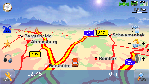

Hallo Alufoliengriller, Hallo Skinner, Hallo Forum,
ein super dickes Lob und großen Dank von mir, für all die Arbeit und Mühe, für dieses klasse Forum und die tollen Skins. ![]()
Bin Newbie (hab gelesen das merkt man sofort) seit einigen Wochen Forum Member und versuche mit dem Lesen und Testen immer am Ball zu bleiben.:Lesen
Ich nutze schon lange den Skin von Alu und habe ihn, soweit ich konnte, ein wenig modifiziert. (Bilder weiter unten)
@ Alu: Nun stoße ich aber an meine Grenzen und habe einige Fragen:
1. Kann man in der Kartendarstellung aus dem Lautstärke Buttom einen Mute (Stummschaltung) Buttom machen ? (+ und - soll natürlich erhalten bleiben)
2. Sind die Gimmicks tatsächlich aktiviert ? Habe noch keinen beobachten können.
3. Wie bekomme ich das kleine Häuschen in den Home Buttom eingebaut, und wie gebe ich für den Home Buttom neue Koordinaten ein ?
[Blockierte Grafik: http://666kb.com/i/aljoyv64bcw3kxz8k.png]
4. Die größte Schwierigkeit ist für mich die Helligkeitsregelung in der Kartenansicht. Ich würde gern das MP3 Player Symbol gegen die Helligkeitseinstellung tauschen. Aber da ist trotz vieler vieler Versuche mit meinen Kenntnissen nichts zu machen.
Dieses "Sonnensymbol" mit 3 Klick Einstellung (hell,mittel,dunkel) würde mir vollkommen ausreichen.
Vielleicht kannst Du/könnt Ihr mir ja ein wenig helfen oder hast/habt selbst einen Anreiz wieder ein wenig zu "basteln"
Vielen vielen Dank vorweg,
[Blockierte Grafik: http://666kb.com/i/aljou6ba62hegwfxg.bmp]
[Blockierte Grafik: http://666kb.com/i/aljoxjbpwmxmfx5es.bmp]
Zweiter Versuch ..........

Hallo Marco,
die Frage richtet sich zwar an Alufoliengrillen, aber da dieser schon länger nicht mehr im Forum zu sein scheint, werde ich mich mal Deiner Fragen annehmen:
1. Mute-Button: Das ist mir das erste Mal heute über den Weg gelaufen, schau Dir mal den neuesten Sokobana-Skin an, da wurde das angesprochen, ob schon implementiert, weiß ich nicht. Du wärest wahrscheinlich Beta-Tester :).
2. Die Gimmicks haben mich noch nie interessiert, daher kann ich Dir dazu leider nichts sagen. aber lies mal hier, vielleicht findest Du da die Antwort.
3. Das Häuschen mußt Du erst unter "Bitmaps" definieren, also z.B. so:
ZitatAlles anzeigen[...]
301: Skin\2d_3d_Icon.png; // Alufoliengriller
302: Skin\map_audio_icons.png; // Alufoliengriller
303: Skin\favourites.png; // Alufoliengriller
304: Skin\button2x1_rounded.png; // Alufoliengriller
305: Skin\haus.png;
Fonts
und dann in der Sektion "HomeButton" die von mir fett markierte 303 durch eine 305 ersetzen. Voilà!
ZitatAlles anzeigenHomeButton
Class: LauncherButton;
Coordinates: $RIGHT_CORNER_BUTTON_COORDS_NO_Y$;
Enabled: 213,48,0,48,48,255,0,255;
Pushed: 213,48,96,48,48,255,0,255;
Icon: 303,0,0,30,30,10,10;
Text: "Home";
TextCoordinates: 0,0,52,52;
PYOffset: 2;
HAlign: right;
VAlign: bottom;
BGMode: transparent;
Font: 2;
Action: MapMenu.stopguidance; // beendet die Routenführung
launch: "\Storage Card\Programme\Koordinaten_Tool\koord465.exe";
params: "goto=\Storage Card\Programme\Koordinaten_Tool\home.3na";
Hier kannst Du unter Coordinates auch Deine neuen Koordinaten eingeben, im Muster Startpunkt X-Achse, Y-Achse, Breite der Grafik, Höhe der Grafik, also z.B. 0,0,30,30 für links oben, 30 breit, 30 hoch.
4. Entferne zuerst den MP3-Player. Hierzu entweder den kompletten Eintrag löschen oder auskommentieren wie folgt:
ZitatAlles anzeigen// MP3Player
// ID: 10062; // lässt den Button bei Strassenauswahl verschwinden
// Class: LauncherButton;
// Coordinates: 0,165,48,48;
// Icon: 300,0,0,30,30,10,10;
// PYOffset: 2;
// BGMode: transparent;
// FocussedColor: 0,0,0,0; //avoids showing the button
// DisableFocus: yo;
// Wordbreak: yes;
// KPush: enter,left;
// launchtype: relative;
// launch: "MP3player.exe";
Dann das von Dir angesprochene "Sonnensymbol" einfach an den selben Koordinaten (also "Coordinates: 0,165,X-Größe,Y-Größe" ) in der MapViewArea einfügen.
Ich habe das Symbol selbst leider nicht gefunden, wo soll denn das sein?
Hoffe, das hilft Dir weiter. Viel Erfolg. wind-hund
