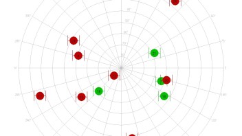

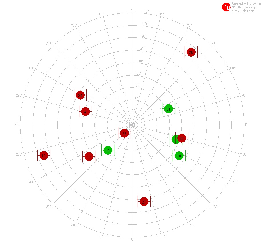

Ich habe eine Leadtek 9819 gps-maus seit einiger zeit macht sie probleme
1. beim kaltstart dauert es jetzt bis 8minuten bis die navigation begint
2. nach ca.2 stunden navigation geht garnichts mehr keine sateliten mehr in use, in view 12
wenn ich sie dann ca 5minuten vom strom nehme und wieder anstecke beginnt die navigation nach 3-4 minuten und sie geht wieder ca 1.5-2 stunden
an was kann das liegen
Im anhang zwei log fils mit visualGPS erstellt.

Was aber bei beiden logs auffällt ist, dass sats die eigentlich in use genommen wweden könnten/sollten, dies nicht tun. Es geht um sats, sie bis zu 45° hoch stehen.
