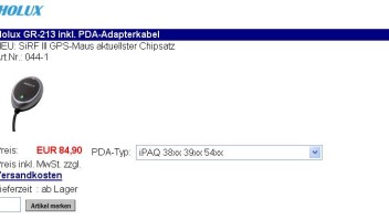

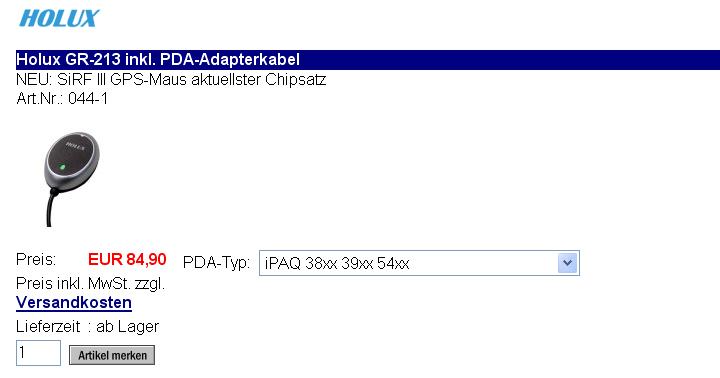

    Original von babyigor
    aber der h3850 ist bei keinem Empfänger gelistet und dann ist das auch noch ziemlich viel Geld, das ich da aufbringen müßte...... schade, aber ich glaub, ich verkaufe meinen PDA da lieber wieder.
    Hallo
    Bei dem oben verlinkten seriellen Empfänger ist der 3850 gelistet... siehe Screenshot. Das wäre der GPS-Enpfänger mit zugehörigem Y-Kabel.
    Wenn der 3850 über BT verfügt, könntest Du ihn auch mit jedem BT-Empfänger verwenden.
    Preislich ist das Ganze bei einem vorhandenem PDA aber immer kritisch, da Einzelkauf deutlich teurer als ein Bundle ist.
