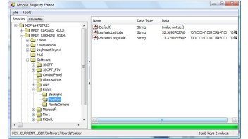

  • Hallo sokobana,
    in der Registry finde ich manchmal unter Koord Positionsangaben gespeichert:
    - wann werden die geschrieben, bzw. was löst das Schreiben aus?
    das ist die letzte bekannte Position, die der Koord-Server erhalten hat. Sie wird geschrieben, wenn folgende Bedingungen erfüllt sind:
    - Koord-Server läuft
    - Koord-GPS-Empfang aktiviert
    - mind. einmal GPS-Empfang seit Serverstart vorhanden (Sat-Fix)
    - im zeitlichen Abstand von 5s
    Stefan
