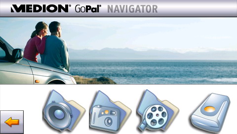

Hallo habe mal Bilder für das zweite Menü erstellt.
Gruß Frank
Sehr schöne Icons, hast Du "zufällig" auch welche für die erste Seite? ![]()
Habe ich weiter vorne im Beitrag hochgeladen
Gruß Frank
