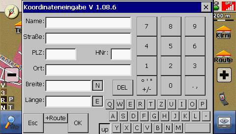

  • Guten Tag,
    zunächst Glückwunsch! Ein tolles und sehr nutzliches Hilfstool.
    In Deinem Programm müssen die Längenangaben in Grad östlicher Länge (E) eingegeben werden. Was aber, wenn die Angaben in westlicher Länge (und/oder südlicher Breite) vorliegen. Ja, man kann das Minuszeichen verwenden. Das funktioniert ganz gut, ausser in der Nähe des 0-Meridians. Sobald die Gradangabe "0" ist (Minuten und Sekunden folgen aber), geht das Minuszeichen bei der Übergabe an GoPal verloren.
    Hast Du schon überlegt, eine Toggle-Funktion einzubauen (E->W, W->E und N->S, S->W), so dass man die vorliegenden Koordinaten direkt, d.h. ohne Minuszeichen angeben kann?
    Oder habe ich etwas übersehen oder falsch gemacht?
    Über eine baldige Antwort würde ich mich sehr freuen.

  • Hallo zippogo,
    Original von zippogo
    welche Version setzt Du ein?
    Hast Du schon 2-mal auf das Minuszeichen geklickt? Dann schaltet E auf W um! Bei "N" geht es zwar auch, ist aber bei dem derzeitigen Kartenmaterial irrelvant.
    Danke für den Tipp mit dem 0-Meridian! Da muss ich nacharbeiten. Wenn Du aber "W" anwählst (oder in Dezimalschreibweise) dann geht es auch jetzt.
    Stefan
    @crashsteve: Ich trinke gerade ein Glas sardischen Rotwein auf Dich...
  • Hallo Stefan,
    ich setze V 1.08.5 ein.
    Danke für den Tipp: Funktioniert so bestens!
    zippogo
  • Hallo zippogo,
    ich habe gerade die V 1.08.6 freigegeben, die den Fehler am 0-Meridian nicht mehr haben sollte! Kannst Du das testen?
    Außerdem habe ich die "E" und "N" als "Toggle-Buttons" ausgeführt. D.h. es reicht ein Anklicken der Buchstaben für den Wechsel.
    Stefan
  • Hallo Stefan,
    habe es sogleich ausprobiert. Zugegebenermassen nicht sehr intensiv, aber die neuen Funktionen arbeiten korrekt und das "-0 Grad"-Problem ist auch behoben.
    Bin nahezu sprachlos über die prompte Reaktion. Von meiner Seite vielen Dank!!!
    Eine Frage noch: Was genau bewirkt der Button "+Route" ?
    Viele Grüße
    zippogo

  • In den von mir getesteten Versionen (koord465_V108Rev6.zip und koord465_V108Rev7.zip) ist das Feld für die Längengrade über dem Feld für die Breitengrade.
    Diese Reihenfolge ist jedoch unüblich: Die Garmin Outdoor Geräte oder Google Earth beeispielsweise haben das genau umgekehrt.
    Am Anfang als ich das Programm zum ersten Mal getestet habe, in dem ich Koordinaten aus Google Earth eingeben wollte, habe ich das nicht bemerkt und die Koordinaten in die falschen Felder eingetragen und mich gewundert warum es nicht klappt.
    Ich bitte Dich das in den nächsten Versionen zu korrigieren.
    Interessanterweise ist es in dem Screenshot
    http://wince.dentro.info/koord/prog1086.gif
    in der von mir gewünschten Reihenfolge dargestellt. Dies entspricht allerdings nicht Deiner veröffentlichten Version!
  • http://wince.dentro.info/koord/parameter.html
    Fenstersteuerung und Programmablauf
    Window=
    Bit 2 gesetzt
    Die Eingabefelder Länge und Breite werden vertauscht dargestellt. (Macht nur Sinn, wenn auch Bit 0 gesetzt ist! Ausnahme: HOME-Button)
    window=5 für die Koordinateneingabe / window=4 für den HOME-Button
    ...ich bin zwar nicht Stefan, aber Doku lesen hat mir auch geholfen ;D
    BL
  • Hi.
    Danke für die Antwort. Die Info habe ich selbst auch gefunden.
    Ader das "Macht nur Sinn, ..." verstehe ich nicht.
    Ich denke auch das sollte man default mässig ändern.
