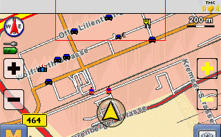

    Funktion: In der Mapview erscheint ein Button (hier nur mit rotem Rand),welcher die Funtion "Nächster Wegpunkt" aufruft. Durch die Registryabfrage (und Stefan's Programmierkunst) ist der Button nur da, wenn auch wirklich eine Tour aktiv ist.
    Bei meinem Skin sieht das so aus:
    berichtet der
    Klaus

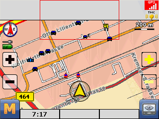

    Nach ersten Tests - wie nicht anders zu erwarten :D - KLASSE !
    Ich habe den NWPButton in der MapViewArea untergebracht und habe den Button
    permanent. Was mache ich falsch? Oder wann löscht sich der Eintrag in der Reg?
    Edit: Mein Navi sagt sich, wat isch hab hab isch X(
    Solange in \Routen eine *.asc ist, bleibt der Button erhalten. Erst nachdem ich \Routen umbenannt und Softreset durchgeführt habe, kam kein Button mehr.
    Edit2: Einfach in >params: ...\Route\route.asc< und es einfach Wunderbar ;D ;D ;D
    2 Mal editiert, zuletzt von Hera ()
  • Hallo Hera,
    das sieht jetzt aber Hammer-Professionell :wow aus, was Du da zauberst. Ich will:sonnediese Lösung auch!!! Hoffentlich bekommt Stefan das hin. :D
    gruss sokobana
  • Hi sokobana,
    das ist zuviel der Ehre :d7
    NOCH PASSIERT NICHTS IN DER REG. Aber sonst sieht es schon gut aus

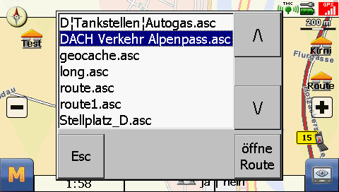

  • Hallo Klaus,
    Original von Klaus_GP
    Dürfte ich noch vorschlagen, den großen OK-Button in etwas wie "starte Route" umzutaufen? (...) die Scrollbuttons etwas breiter zu haben, dann geht das auch ohne Stift ganz passabel. Damit wird der "kleine ok-Button" auch etwas breiter und kann eine Beschriftung (evtl. "Ziel") oder ein Symbol (evtl. "-->>") bekommen.
    ist das nun besser so? (Neu herunterladen!)
