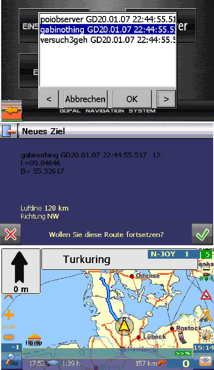

    könntest Du mal so nett sein und die neue Version testen:
    http://wince.dentro.info/koord/koord465_V106.zip
    - stelle Dir eine Datei namens route.asc aus den gewünschten (Zwischen-)zielen zusammen und kopiere sie nach \My Documents.
    - Wenn Du nun das Koordinatentool startest, dann erscheint das neue Fenster (s.u.) und das erste Ziel ist angewählt.
    - Mit OK bestätigen
    - Koordinatentool wieder starten und das nächste Ziel ist markiert... usw.
    - nach dem letzten Ziel ist keines mehr angewählt und mit OK kann die ganze Route gelöscht werden.
    - Mit < und > kann man Ziele überspringen etc...
    Hinweise:
    - Das aktuelle Ziel wird in der Datei \My Documents\route.cfg zwischengespeichert
    - existiert die Datei \My Documents\route.asc nicht, so geht das "normale" Programmfenster auf!
    - das "neue" Fenster müsste für beide Auflösungen passen und sollte auch mit den Finger noch zu bedienen sein.
    Bitte testen,
    Stefan

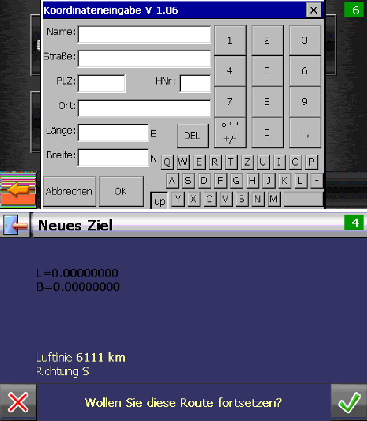

  • HI Stefan,
    ich bin zwar nicht Klaus, habe es aber getestet! Bei mir funktioniert es!
    [Blockierte Grafik: http://666kb.com/i/al7niotcq2ol8sdgn.png]
    Nur was mir gerade auffiel: wenn man OK drückt ohne Eingabe, wird die Route berechnet mit der Fehlernummer. Kannst Du nicht eine kleine Routine - für Leute wie mich - einbauen, die das OK nur nach "einer" Eingabe annimmt???
    [Blockierte Grafik: http://666kb.com/i/al7njf6rb79edh6av.png]

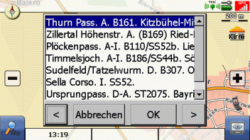

    * Wenn eine neue route.asc geladen wird, macht das Tool am alten Index weiter. Abhilfe: Wenn keine route.asc gefunden wird, die route.cfg löschen.
    * Die Namenszeile ist für den kleinen Bildschirm manchmal zu lang
    z.B.
    6.9727800,45.0383300,"Assietta-Kammstr. I. SS23. Sestriere. 2567m 15%"
    wird so:
    [Blockierte Grafik: http://home.arcor.de/klaus_gp/pics/PNA510T_Screenshots_20070118/Stephans_Formatierung.png]
    dargestellt. Dabei ist gerade die Passhöhe und Steigung interessant.
    Wenn man die Straßeninformation entsprechend einsortiert, könnte das so:
    [Blockierte Grafik: http://home.arcor.de/klaus_gp/pics/PNA510T_Screenshots_20070118/Wunschformatierung.png]
    aussehen.

  • Hallo Gabi,
    danke für den Test! Das mit der "Nulleingabe" werde ich ändern!

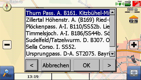

    Hi Stefan,
    Dein Popup Fenster zeigt 33 Zeichen. Danach "müßte" ;) vielleicht :D ein Zeilenumbruch statt finden. Beim 480er Bildschirm sind es 40 Zeichen pro Zeile.
    Schönen Gruß
    Gabi

    2) Die Namenszeile: Da wusste ich auch nicht so recht, wie ich das angehen soll... Das Format ist ja leider nicht immer gleich, d.h. ich kann nicht unbedingt die Leerzeichen als Trenner hernehmen. Ich könnte nur den Text (mehr oder weniger dumm) nach z.B. 20 Zeichen einem neuen Feld zuweisen. Ich sehe gerade, dass der Punkt auch teilweise geeignet wäre. Fällt Dir da ein vernünftigen und allgemeingültiges System ein? Wie machen das die anderen Programme?
    Der Punkt ist bei diesem File sicher geeignet, die *.asc aus dem freundlichen Nachbarforum sehen aber so:
    13.906667, 54.083056, "10092|Zinnowitz|Dünenstraße|Erlebnisbad 'Bernsteintherme'"
    aus. Und die von diesem freundlichen Forum vertriebenen POIs nochmals anders...
    Ein Umbruch nach Zeichenzahl ist vermutlich die vernünftigste Abwägung von Aufwand und Nutzen.
    Wie wär's mit folgendem Algo: Zeilenumbruch mit dem letzten Leerzeichen vor dem 40. Zeichen im String.
    Dann passt das schön auf den kleinen Bildschirm und Du hast einen echten Wortumbruch und kein reines Buchstaben abschneiden. Wem das nicht gut genug ist, kann ja immer noch die "Home"-Funktion missbrauchen, indem er ein nach Wunsch formatiertes xxx.3na für das Koordinatenprogramm zur Verfügung stellt.
