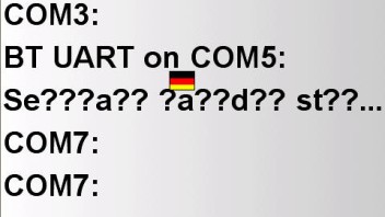

Muss ich das auch deaktivieren?P.S.Volgende Meldung kriege ich von TT6:

Muss ich das auch deaktivieren?Programmport: keiner (das wäre der virtuelle gesplittete Port, auf den mehrere Programme zugreifen können sollten (die Formulierung ist Absicht
Hardwareport: keiner, Baud: wäre eigentlich 38.400, gibts aber nicht, ist jetzt aber auch nicht wichtig, da deaktiviert, (das wäre sonst der "physikalische" Port, an dem der Empfänger hängt, also 7 oder 8 )
GPS automatisch verwalten: kein HakenJetzt ist der Portsplitter deaktiviert, und so würde ich die Verbindung testen.
