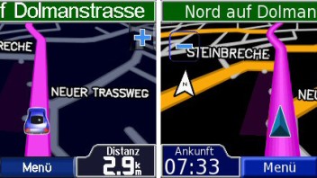

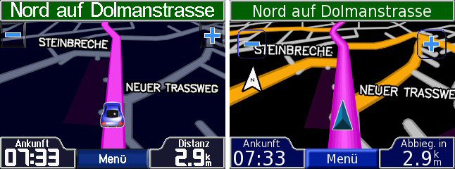

Display:
Vorteil SP: Heller, klarer, besser entspiegelt. Besonders beim Nacht-Screen fällt auf, dass die grauen Straßen beim Nüvi ziemlich verwaschene Kanten haben; bei Tagfahrt ist der Unterschied nicht so groß. Die Oberfläche des SP braucht zwar keine Displayschutzfolie, dafür sieht man auf ihr aber jeden Fingerabdruck, während die Brando-Folie auf meinem Nüvi kaum Spuren sichtbar werden lässt.

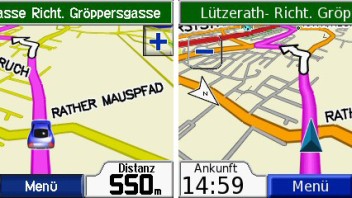

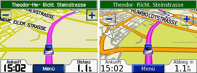

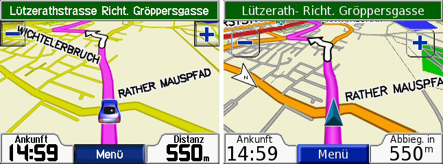

Straßenansicht:
Vorteil Nüvi: Die Farben sind bei meinem 350er einfach besser gewählt, außerdem existieren mehr Unterscheidungen. Beim C510 gibt es nur die markierte Strecke und eine weitere (fies gelbe) Straße; beim Nüvi sind verschiedene Farbgebungen für Autobahn, Hauptverkehrs- und Nebenstraße zu sehen. Außerdem fehlt beim SP die Kompassnadel.

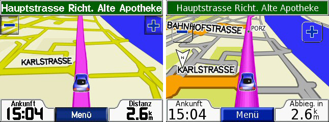

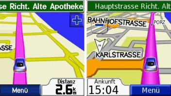

Daten:
Vorteil Nüvi: Die Zahlen und Buchstaben sehen beim SP seltsam eckig und unharmonisch aus (fast wie auf einem alten Atari), stoßen an die Bildränder und verwenden - ein grafischer Fauxpas - verschiedene Schriften. Die "+" und "-" Buttons berühren ebenfalls die Ränder. Leider fehlt beim SP auch das separate Sat-Fenster (der Balken ist vorhanden).

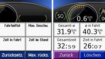

Routing:
Gleichstand: Beide Geräte waren beim Errechnen der Route gleichauf (der SP hatte den Sat-Empfang etwas schneller, aber das kann Tagesform sein), wählten dieselbe Strecke und ließen auch im Fahrtcomputer nur minimale Unterschiede erkennen (+/- 1 Min. bei der Ankunftszeit, +/- 3 km/h beim Tempo.

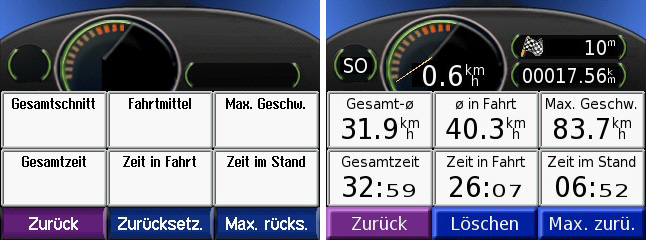

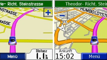

Zum Schluss noch einige Screenshots im direkten Vergleich - links SP C510, rechts Nüvi 350 -, die erkennen lassen, was die grafischen Unterschiede der Geräte ausmachen (siehe Straßenfärbung!). Vom Fahrtcomputer des SP war leider kein Screenshot möglich.
