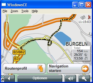

B3 Marburg Richtung Kassel. Der richtige Weg wäre die gepunktete Linie. Genau diesen Fehler gab es auch schon bei MN|5 ![]()
routet bei mir genau über die richtige, gepunktete Strecke.
Einstellung: normaler PKW, optimale Route. -
Ehrlich? Wie ist denn das möglich? Kanns du auch mal die anderen Profile ausprobieren? -
Das liegt wohl an den Start-und Zielpunkten. Gib mal als Start "35649 Bischoffen" ein und als Ziel "35282 Albshausen".
schnelle, optimale, kurze und sogar schöne Route, immer OK.
Auch mit deinen Angangs- und Endpunkten, alles OK.
Halt, ich nehme alles zurück und behaupte das Gegenteil.
Mit deinen Start und Zielpunkten stimmt die Route nur bei schön.
Optimal routet ganz anders und bei schnell kommt genau der Fehler.
Du hast recht, hier gibts den Fehler .... -
@bergzierde
Was hattest du denn zuerst als Start-und Zielpunkt gesetzt als er die richtige Abfahrt genommen hat? -

Original von flinki
Das liegt wohl an den Start-und Zielpunkten. Gib mal als Start "35649 Bischoffen" ein und als Ziel "35282 Albshausen".Schnelle Route wie in Deinem Screenshot. Optimal routet fast noch kränker an der Stelle, fährt schon vorher von der B3 runter, und durch Cölbe durch. Keine Ahnung was das für eine Strasse ist, aber anscheinend was kleines. Kurz ist so ähnlich. Sehr seltsam, aber an unerklärliches Routing gewöhne ich mich langsam beim MN6. Ich hab' den Eindruck, dass das eher noch schlimmer geworden ist als im MN5, anstatt besser
