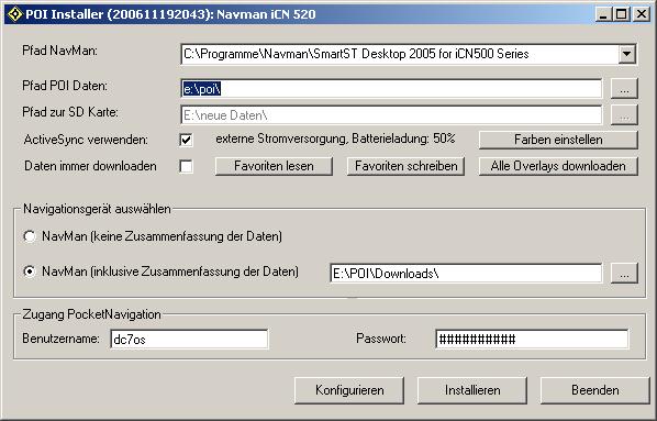

    Ich möchte gerne die angebotenen POI- Dienste nutzen und mich interessiert, ob die Übertragung auf das N60i mit dem POI-Installer mittlerweile klappt.
    Hab ihn mal runtergeladen und installiert, sehe auch das er das
    N60i erkennt, das wars aber dann aber mit meinen Fähigkeiten.
    Da ich in der Suche nicht so recht fündig geworden bin nun meine
    Frage: Gibt es über die 'Suche' eine Art Anleitung wie man die
    POI- Daten auf den NAVMAN bekommt?
    Entschuldigt bitte wenn das jetzt 'ne dumme, da schon x mal gestellte
    Frage war, möchte bestimmt niemanden ärgern.
    Herzlichen Dank im Voraus.
    Gruß, Uwe
    PS.: Eins noch: Tolles Forum, viele Infos und vor allem netter Umgangston.
    Daumen hoch!
  • Moin, moin Uwe!
    Herzlich willkommen im Forum!
    Als erstes müsstest/solltest Du dich für die Online-Synchronisation anmelden. Den Benutzernamen und das Passwort gibst Du dann im POI-Installer ein. Über den Punkt "Konfiguration" kannst Du deine persönliche Konfiguration erstellen, welche Overlays Du nutzen willst. Achtung: Im Konfigurationseditor werden Dir alle Overlays angezeigt, die es gibt, nicht alle stehen Dir kostenfrei zur Verfügung, so z.B. die Blitzer.
    Wie in der Doku schon beschrieben, setzt der POI-Installer ein installiertes SmartST auf deinem Rechner vorraus. Desweiteren vereinfacht eine ActiveSync Verbindung zum Navi die Übertragung der Daten ungemein :)
    Gruß, Karsten

  • Hab mal ne frage zum POI installer und zwar,
    Da der Poi Installer ja leider noch nicht mit dem F20 funzt und ich mir überlege die Blitzerdienste zu abonieren, speichert er diese csv datein auch auf der Festplatte von meinem Computer? Das ich diese dann selber mit dem Verbindungskit Draufziehen kann ? Bzw. kann man diese Datein ohne sync. von der HP laden?
    Mfg Kalle
    Einmal editiert, zuletzt von Karlheinz1703 ()
  • Moin, moin!
    Original von Karlheinz1703
    Der POI-Installer speichert die Daten auch ohne einen angeschlossenen Navman auf Platte. Selbst wenn die Daten per ActiveSync rüberkopiert werden, sind die Originaldaten auf der Platte vorhanden. Wenn ein Navman via ActiveSync erkannt wird, dann wird nur der Speicherort der aufbereiteten Daten geändert.
    Du kannst Dir die Daten natürlich auch ohne Synchronisation direkt Dir runterladen: Login zum Sync-Profil
    Gruß, Karsten
