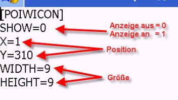

  • Servus. Wo befindet sich denn die PoiWarner.ini?
    In meinem "POIWarner MN5-Edition"-Ordner befindet sich diese leider nicht.
  • Sollte mich wundern.
    Bei mir ist sie direkt unter
    POIWarner MN5-Edition zu finden
    Da sind einmal 4 Verzeichnisse
    \pois
    \profiles
    \Skinbmp
    \sync
    und dann jede Menge Dateien
    SETTINGS.SET
    POIWarner.exe
    glob.settings.set
    INFO.TXT
    licensep.txt
    poiwarner.ini
    taxus
  • Ich habe gerade über den POI-Warner den ersten Skin in der Liste (irgendwas mit GPS / TMC und ü16tsd Downloads) installiert. Danach war dann die poiwarner.ini da und der grüne Kasten ist bereits in der richtigen Position udn Größe. Ich glaube den gleichen Skin hatte ich damals auch.

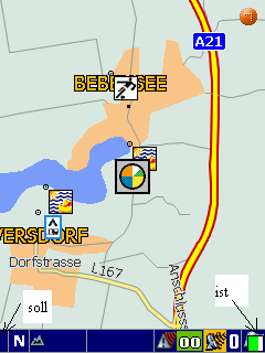

    obwohl meine Einstellungen schon seit geraumer Zeit so sind wie oben beschrieben, habe ich jetzt auch die Anzeige auf einmal unten auf der rechten Seite. Mehr noch, es ist auch noch ein kleiner weißer Ausschnitt zusätzlich zu sehen. Ich bin mir fast sicher, dass dieser Zustand erst nach dem "Update" auf die Version 2.9835 gekommen ist.
    Hier das Bild dazu:
    [Blockierte Grafik: http://www.habicht99.gmxhome.de/Bilder/MN5-POIWarneranzeige.png]
    Es sieht so beschi.... aus. Wer hat den entscheidenden Tipp die Darstellung wieder unten links so klein, wie das grüne Quadrat im Bild ist. Allerdings ohne den weißen Teil. In der INI sind die Einstellungen (X=1; Y=310) geblieben. Und vorallen Dingen woher kommt der "weiße" Ausschnitt.
    Noch einen Nachtrag:
    Wenn ich den POIWarner separat starte, ist das Icon in der unteren linken Ecke. Wenn er von MN|5 mitgestartet wird, ist er wie oben im Bild dargestellt. Beende ich ihn und starte ihn manuell neu während MN|5 im Hintergrund ist, springt das Icon wieder nach links. Es ist schon sehr kurios.
    Beim Aufbauen des Screen unter MN|5 erscheint für den Bruchteil einer Sekunde auch das Icon unten links (allerdings zu dem Zeitpunkt nur ein weißes Quadrat), dann springt es auf die rechte Seite und ist grün.
    Information:
    Jetzt habe ich es ausgetestet. Es liegt also tatsächlich an der neuesten Variante. Ich habe jetzt ein "down"grade zurück auf die Version 2.9815 gemacht und alles ist gut ;)
