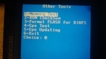

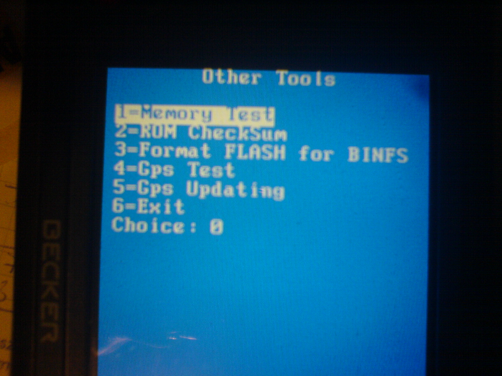

    In dem Systemmenü unter "Other Tools" hab ich folgendes als Optionen:
    1=MemoryTest
    2=ROM CheckSum
    3=Format Flash for BINFS
    4=Gps Test
    5=GPS Updating
    6=Exit
    Was die Unterschiede erklären könnte, sind evtl unterschiedliche Versionen dieses "Systemmenüs". In dem zentralen Menü steht bei mir oben "UTool S200F_F R02A".

  • mh, is ja eigen. Aber moment mal, wenn das gerät im geräte-manager aufgeführt wird, sollte es doch ne möglichkeit geben drauf zuzugreifen. Es wird aber nicht im explorer angezeigt?
    Also mit dem Menü kannst du dann nichts anfangen. Da würde ich auch nicht experimentieren.

    Bei dem einen gabs in dem Systemmenü die option "clean flashdisk", bei mir gibt s die leider nicht.
    Bei dem anderen wurde die Option " format flashdisk ..." benutzt. dann musste jedoch ein neues windows drauf gemacht werden. was schwierig wird, wenn man kein passendes image hat. (also ich hab zumindest keins ;) )
