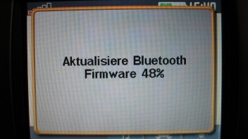

    Wollte heute die neu FW 4.10 draufspielen:
    Fazit: Es kommt ein Bildschirm mit der Bluetooth Update Fortschrittsleiste und bleibt bei 48% stehen.
    Ältere Updates , Abschalten, Resets usw. bringen nichts.
    Er fängt jedes mal von 0% raufzuzählen und bleibt dann bei 48% stecken.
    Was tun?

  • Hi!
    Problem ist, daß ich soweit gar nicht komme.
    denn schon nach dem Einschalten kommt dieses große graue Kasten mit dem Prozent Fortschritt und bleibt bei 48% stehen.
    dann kann ich nur mehr ausschalten.

  • Hallo!
    Leider Nein. Ich habe jetzt sämtliche Updates durchgeführt 2.40 bis 4.10.
    Sowohl über den Web-Updater als auch direkt über die *.exe Dateien.
    Immer das gleiche Fehlerbild: Nach dem Einschalten erscheint sofort das große graue Fenster mit dem Hinweis daß die FW von Bluetooth aktualisiert wird.
    Dabei fängt er von 0% an zu zählen und bleibt jedesmal bei 48% stecken.
    Dann kann man nur mehr abschalten, denn andere Optionen läßt er nicht zu.
    Ich habe Ihn auch 1 stunde mal liegen lasse, allerdings ohne Fortschritt von den % her......noch immer bei 48%.

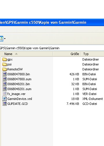

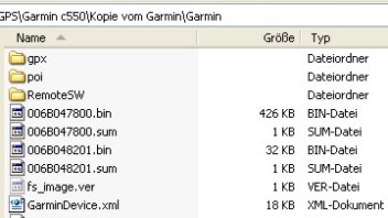

    Ich glaube, daß beim Update irgend eine wichtige datei beschädigt worden ist.
    Es ist übrigens die datei im Untermenü "RemoteSW". Wenn man die löscht, dann ist Bluetooth praktisch nicht vorhanden. Aber dann geht der Trick mit dem maneullen Update im Diagnosemenü auch nicht mehr.

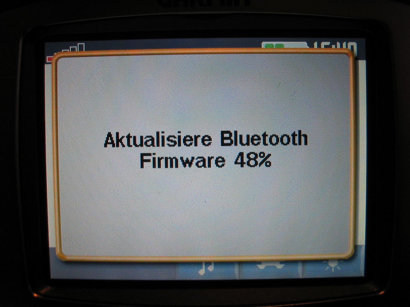

  • Hast du das schon ausprobiert?
  • Gehlt leider auch nicht.
    Ich schalte ein, dann kommt der Blaue Begrüßungsschirm, dann gibt man das Land ein und dann kommt das wo er für immer und ewig stecken bleibt:
    Ich denke er ist defekt...oder kann man in der Software noch was löschen bzw. vollkommen zurücksetzen?

  • Hallo Gifti!
    Ich hatte bei meinem C550 auch schon mal das Problem nach dem Update.
    Ich habe dann einfach mein Handy mit eingeschaltetem Bluetooth daneben gelegt, und schon kam Frau Garmin über die 48% hinaus und alles war Paletti.
    Möglicherweise versucht das Gerät gleich nach dem Aufspielen der neuen Software das gespeicherte Bluetooth-Profil wieder zu aktivieren.

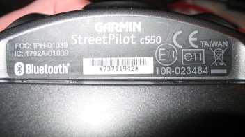

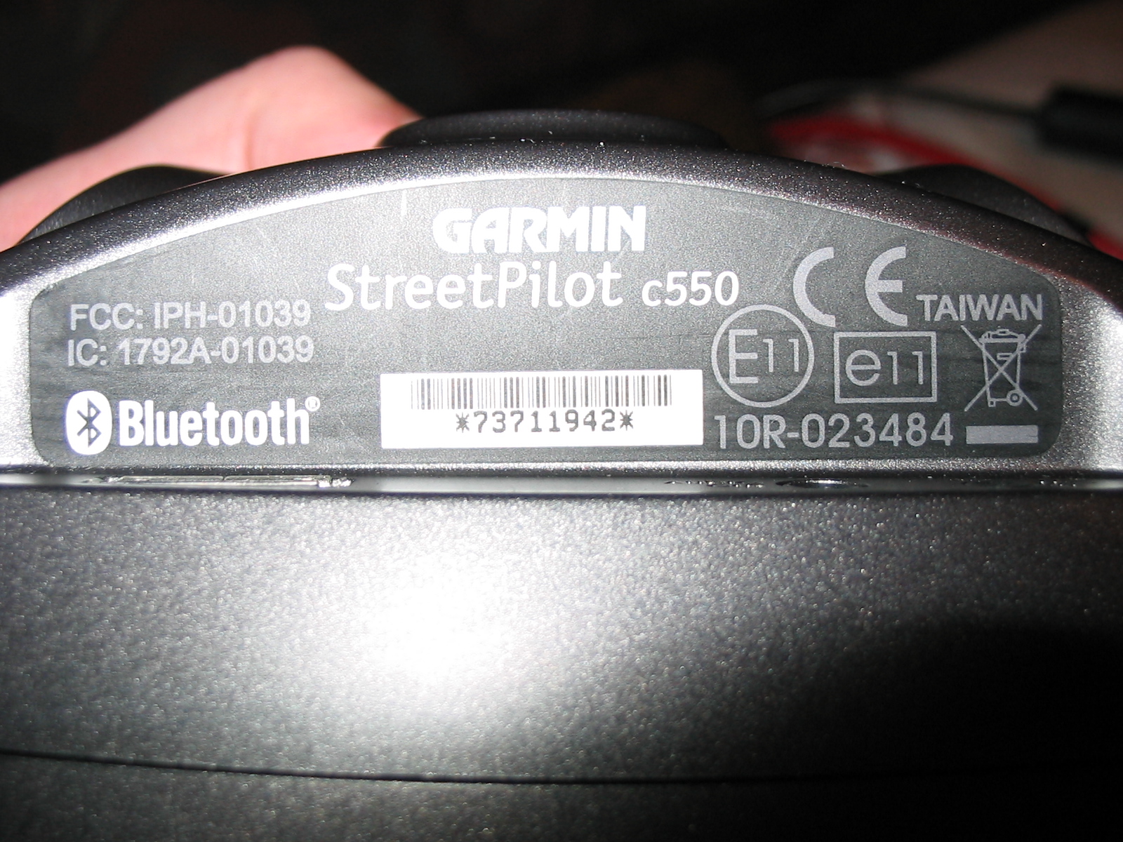

  • Hi Gifti !
    Was hast Du eigentlich: den c550 ?
    Es steht irgendwie nirgendwo ausser im Tag. Bitte bestätigen.
