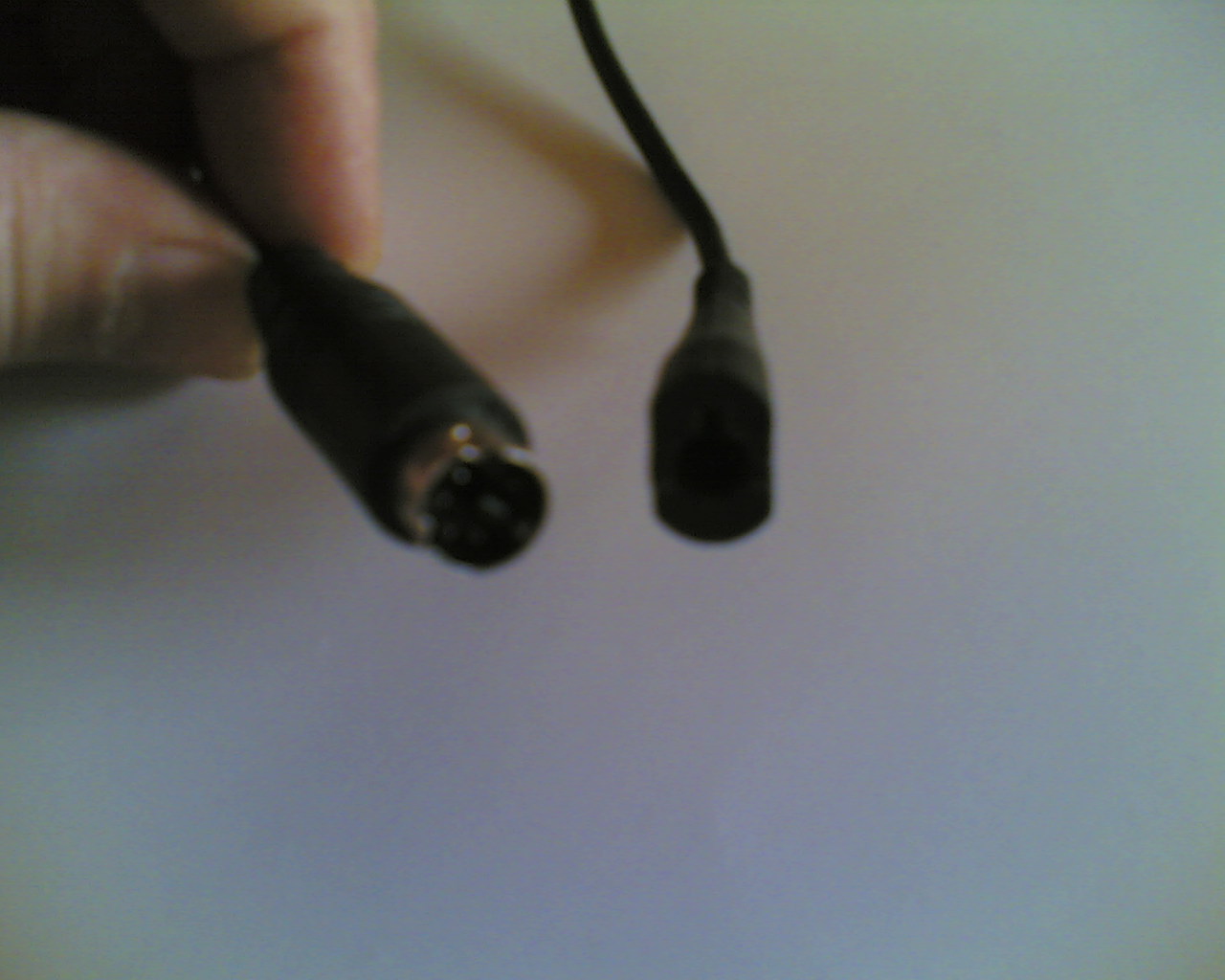

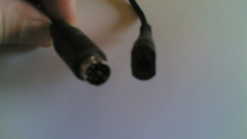

    ich möchte eine Royaltek RFG-1000 mit einem Y-Kabel verbinden. Die Royaltek hat den üblichen Royaltek - Stecker, das Y-Kabel einen PS2 Anschluss. Da es sich um ein älteres System handelt will ich natürlich kein Geld mehr reinstecken. Deshalb will ich die Kabel miteinander verlöten.
    ( Einen Adapter kann ich nirgendwo finden).
    Die Frage ist nur welche Litze aus dem Royaltek - Kabel mit welcher aus dem USB - Kabel verbunden wird.
    Kann mir da jemand helfen?
    Foto der beiden Anschlüsse im Anhang ( schärfer gehts nicht)

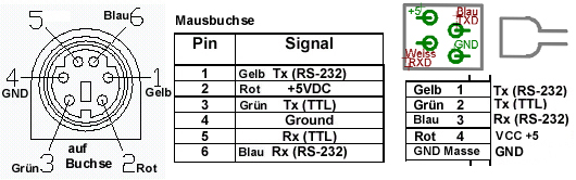

    Üblich sollte Standard heissen, und da mir inzwischen schon drei verschiedene Stecker bekannt sind, dürfte es keinen Standard geben.
    Die ersten hatten einen RJ11 Westernstecker, wie er an Telefonen verwendet wird.
    Eina andere Ausführung hat einen 4 poligen Rundstecker, und einige waren mit einer PS2 Kupplung ausgestattet.

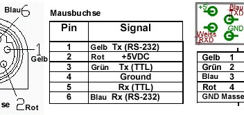

    Die Pinbelegung in der rechten Liste ist der Srecker in der Maus.
