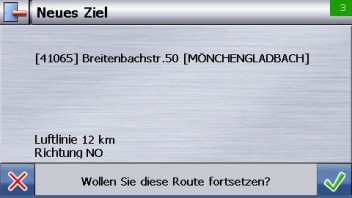

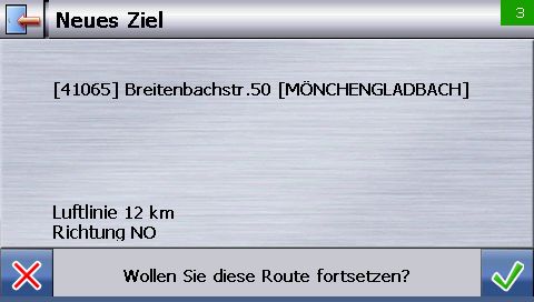

    Beim Rumstöbern im Code der Polyglott-Software bin ich darauf gestoßen, wie die Software einen Zielpunkt an GoPal übergibt - eigentlich ganz simpel.
    Es wird eine Datei "target.3na" in den Folder "\My Documents" geschrieben und die GoPal Software aktiviert (in den Vordergrund geholt bzw. gestartet). GoPal fragt dann, ob dorthin geroutet werden soll.
    Beispiel für eine solche Datei:
    Strasse:Spandauer Damm 20-24
    PLZ:14059
    Ort:Berlin
    Laenge:13.294791775706312
    Breite:52.51959962149228
    Tja, was fängt man mit solch einer Info an? Eine Musterdatei irgendwo auf den PNA gelegt, mit PocketNotepad eigene Koordinaten eingegeben, abgespeichert und nach "\My Documents" kopiert - funzt. Nur etwas umständlich ;)
    Jedenfalls hat man hier über Umwege die Möglichkeit, direkt Geo-Koordinaten einzugeben, was ja trotz Erwähnung im Manual nicht möglich ist.

  • Hier mal was für die wenigen (warum bloss?) POIObserver-Fans:
    Ich hab mir ein kleines Tool produziert, dass mir gefundene Ziele aus dem POIObserver in das für GoPal 2 verständliche Format konvertiert. Zum Starten hab ich mir einen Button ins Menu gelegt.
    Wenn ich jetzt z.B. nach dem nächsten Mediamarkt suche, spring ich eben in den POIObserver, such mir den raus und klick auf OK. Im GoPal kurz auf Ansicht, Weitere Anwendungen, meinen Button geklickt, dann wieder mit N zurück in den Navigator und der meldet sich mit neuem Ziel.
    Quick & Dirty, aber mir reicht das so. Bei Interesse poste ich das Progrämmchen gerne hier.
