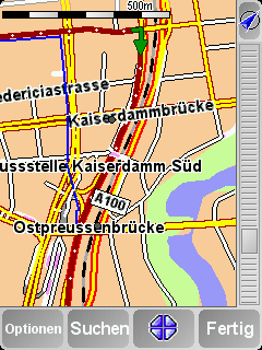

  • Also das ist ja völlig irre beim TomTom.Also es gibt zwei Platanenalleen (Treptow und Westend)
    Also wenn ich auf Route planen gehe, und die Route mit begrenzter Geschwindigkeit berechne (Platanenallee- Neukölln/ Karl-Marxstr.)
    So führt das Navi von Platanenallee (Westend) nach Neukölln über Königin Elisabethstr. - Kaiserdamm usw.
    Berechne ich die schnellste Route rechnet mein Navi immer von der Platanenallee in Treptow (ganz wo anders) nach Neukölln.
    Im Auswahlmenü wird mir aber auch nur eine Platanenallee angezeigt.
    Komisch.

    also ich habe das alles versucht (Profile etc.) die meisten Navis sind einfach mal in Hauptstrassen verliebt, auch wenn ich die Geschwindigkeit in Nebenstrassen auf 100 erhöhe und auf Schnellstr. auf 40 senke, OK war ja klar das dabei Unsinn rauskommt. Aber die deutlich kürzere Nebenstrasse von der man die Autobahn, auf die das Navi ja rauf möchte schon sieht, wird von R66 sowie MN|4, MN|5,MN|6 gnadenlos ignoriert. Bei einem Kollegen der TomTom hat wird über die deutlich kürzere Nebenstr. auf die Autobahn geroutet.
    schon eigenartig. Ich hatte ja gehofft das die Funktion "optimale Route" funktionieren würde. Tut sie aber nicht.
  • Beim TomTom gibt es aber Unterschiede im Kartenmaterial.
    TomTom One Regional- Teleatlas
    TomTom One Europe - Navteq (hab ich)
    TomTom Go x10er Reihe -Teleatlas
    Zwischen Teleatlas und Navteq wird nicht immer gleich geroutet.
    Alex
