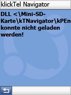

DLL <\kTNavigator\kPEn konnte nicht gefunden werden
    Original von TheRock
    Aber Desti sollte doch im Datenspeicher (=ROM) installiert sein.
    KT benötigt sehr viel Programmspeicher (=RAM).

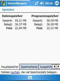

  • VOR dem Start von KT! Fundive schrieb: "Free Startup Memory" und da frage ich mich, da ich ja ein fast identisches Gerät habe, wo der Speicher geblieben ist.
    Im laufenden Betreib ist natürlich je nach verwendetem Programmteil und aktivierten Zusätzen, Karten, etc. deutlich weniger freier Speicher vorhanden.
  • Vor dem Start sinds bei mir, nach Soft Reset, 31 MB
    Aber imho heißt das nicht viel, da WM 5.0 nicht benötigte Programm- bzw. BS-Bestandteile bei knapper werdendem Speicher auslagert.
    Original von luka1
    ... auch Du solltest ca. 40 MB frei bekommen, bevor KT gestartet ist. D.h. jetzt aber nicht, daß man soviel RAM frei haben muß, es jedoch (nicht nur bei Klicktel) hilfreich!
    ... versteh' ich nicht.
    Ich hab' grundsätzlich nur max. 27 MB freien Programmspeicher. Hiermit läuft i.d.R. KT einwandfrei.

  • Hallo Andreas,
    Hört sich zwar etwas wenig an, (soviel habe ich in etwa, wenn KT aktiv ist!), nur bezog ich mich auf fundive (weil er einen identischen PDA hat!). Und wie man am Asus-Bps. sieht, hat ausreichend freier Programspeicher leider nicht primär etwas mit diesem Fehler zu tun!
    Unter 30 MB können dann aber schon grundsätzlich Probleme bereiten (je nach Anzahl der aktivierten Karten, Telefonbuch, Radarwarner, etc. ), da bleibt dann auf weiten Strecken gerne mal die Routenberechnung stehen (bzw. KT wird automatisch beendet).

    Ich habe die Diskussion mitverfolgt, weil bei mir auch immer die Fehlermeldung mit der Telefonbuch DLL kam. Ich habe auch schon mehrfach Neustarts gemacht um den Speicher freizubekommen - ohne Erfolg - obwohl jedesmal über 70MB RAM frei waren.
    Jetzt habe ich wieder mal einen Warmstart gemacht, 72,5 MB RAM (gesamt, davon 50MB Programmspeicher) frei und siehe da: das Telefonbuch startet plötzlich zum ersten Mal - ohne weitere Änderungen der Konfiguration (Programme entfernen o.Ä.) Nach dem Start sind aber nur noch 57MB frei und das Gerät reagiert sehr träge. Allerdings hatte ich zwischendurch mal mit dem Schieber mehr Programmspeicher zugewiesen (habe WM2003SE).
    Das Telefonbuchproblem hat wohl doch stark mit der Speicherverwaltung/-kapazität zu tun!
    Edit: Ich habe mal mit der Speicherverteilung etwas rumexperimentiert und den Programmspeicher ausgehend von 45MB in 5MB-Schritten reduziert: Die DLL-Fehlermeldung tritt nicht mehr auf!
    Bei 20MB Programmspeicher kommt eine bis dato nicht gesehene Meldung: "Ihr System hat für den Einsatz des klicktel Navigator zu wenig freien Hauptspeicher. Es können Instabilitäten auftreten"
    Die Meldung kann ich wegdrücken - das Telefonbuch startet trotzdem und das Programm funktioniert!
    Nach Beenden von klicktel war der Programmspeicher übrigens wieder auf 40MB. KTN hat sich also selbst Platz geschaffen.

  • Hallo runaron,
    also Deine 72,5 MB RAM hat kaum eine anderer normaler PDA, daher behaupte ich, daß die Fehlermeldung nur bedingt etwas mit der Größe des Speichers zu tun hat. Der Klicktel-PNA (OS: CE 4.2) wird ab ca. 30 MB freien Speichers bei längeren Strecken tw. instabil, normal sind gute 40 MB vor dem Staert von KT verfügbar. Da der PNA jedoch 5 Länderkarten standardmäßig laden kann und sich KT sicher etwas dabei gedacht hat, beim PDA nur 3 ohne Tricks aktivierbar zu machen, kann man davon ausgehen, daß ca. 40 MB vollkommen ausreichen sollten. Fehler, die dann noch auftauchen sollten, müssen also noch andere Ursachen haben. (Speichermanagement :D ). -> z.B. bei meinem Asus!
    Die Fehlermeldung: kpEngine.dll konnte nicht geladen werden ... kann also aus 2 Gründen auftreten:
    1. wirklich zu wenig freier RAM-Speicher (auch wenn es keine entsprechende Warnmeldung gibt)
    2. Erkärung??? z.B. beim Asus A62x trotz ausreichend freiem Programmspeicher
  • Hi Lutz,
    jetzt wollte ich es mal wissen und habe vor dem Start von KTN diverse Programme in den Arbeitsspeicher geladen. Es waren dann noch 30MB frei.
    Beim Starten von KTN kam dann wieder die kpEngine-Fehlermeldung, obwohl er vorher auch mit 25 MB anstandslos startete.
    Nach Beenden aller laufenden Programme mit dem Taskmanager liess sich KTN wieder problemlos (mit Telefonbuch) starten.
    Du hast wahrscheinlich recht - das Problem hängt mit Speicher- und Hardwarekonflikten zusammen.
    Aber die Lösung (KTN 1.5) ist ja nah ;)
