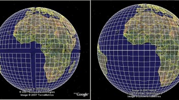

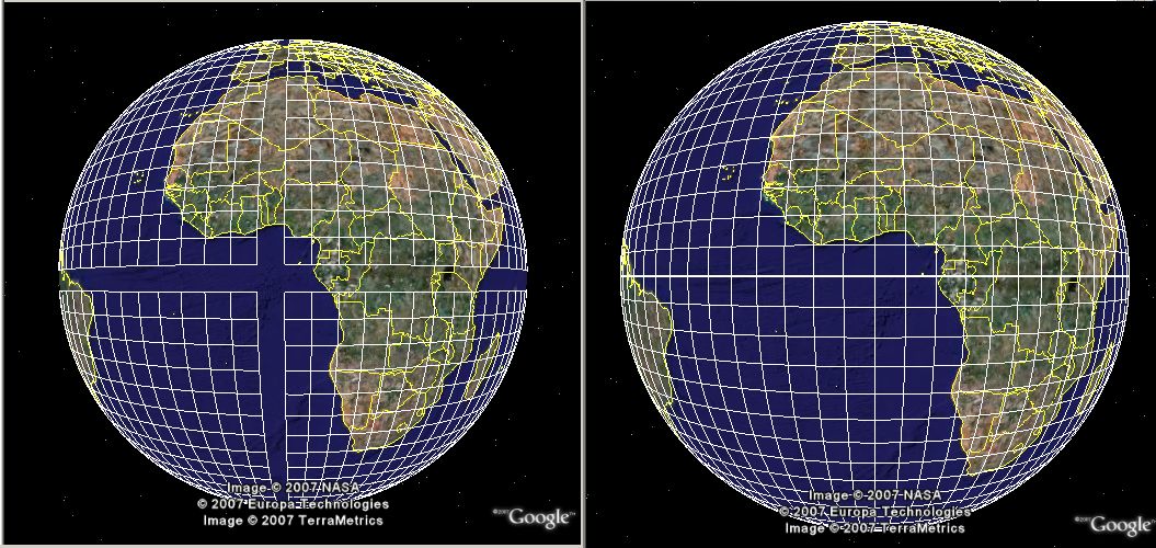

  • Ich habe die große Sat-Weltkarte der NASA "Blue Marble" mit 80 000 Pixel Breite für Glopus als GMF aufbereitet (geojpgsplit script). Etwa 100 MB Download. Die Daten sind Public Domain und dürfen frei kopiert werden. Wenn jemand eine Download-Location bereitstellt, kann ich die Karte gerne aufspielen. Hier sind leider nur etwa 2 MB möglich.
    Eine Variante "world_land_ocean_ice_8192.gmf" mit niedrigerer Auflösung (8192 Pixel) ist hier zum Download:
    http://forum.pocketnavigation.de/tid1053510-sid.htm
    Manchmal gibt es beim Zoomen zwar noch Fehler, aber prinzipiell geht die Weltkarte schon.

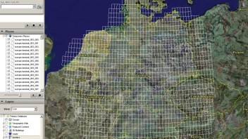

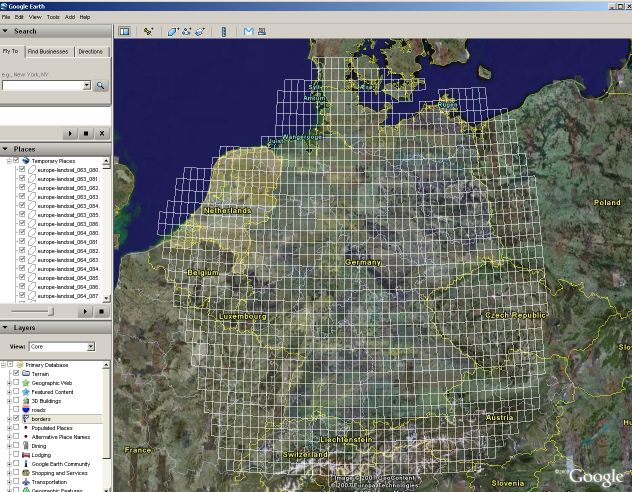

  • Ich habe noch eine Karte als Glopus-GMF umgewandelt:
    Landsat-Karte Deutschland
    http://rapidshare.com/files/17966139/germany-landsat.zip.aa (100 MB)
    http://rapidshare.com/files/17964012/germany-landsat.zip.ab (78 MB)
    ZIP-Teile zusammenfügen
    DOS/Win: copy /b germany-landsat.zip.aa+germany-landsat.zip.ab germany-landsat.zip
    Bash: cat germany-landsat.zip.a* > germany-landsat.zip
    Es ist eine Falschfarben-Satkarte, auf der die Siedlungsflächen hervorgehoben werden. Das war so auf den ursprünglichen ECW-Daten drauf. Die Auflösung ist höher als auf der BlueMarble Satkarte, kommt aber nicht an GoogleEarth heran. Immerhin passt sie schön auf eine SD-Karte.
    Die Karte gibt es auch für ganz Europa (1.2 GB) und die Welt (27 GB), aber rapidshare erlaubt nur max. 100MB-Dateien (kennt jemand kostenlose Anbieter mit besseren Konditionen?).
    Download-Limits von rapidshare.com beachten: Nach 100 MB muss erst eine Download-Pause von 2h eingelegt werden (für nicht-premium User).
    Wird 45 Tage nichts runtergeladen, dann werden die Dateien automatisch gelöscht.
    Die Daten wurden von der NASA als Public Domain freigegeben, also Kopieren erlaubt.
