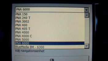

  • Diese PNA's (siehe Bild) werden vor der Installation zur Auswahl angeboten, und müssen daher nicht geflasht werden. Alle weiteren die von der Bauart her wie ein T6000 aussehen, z.B. der T3040 können (auf eigene Gefahr) geflasht werden und werden danach wie ein "echter" T6000 erkannt.
