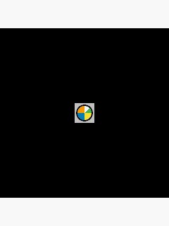

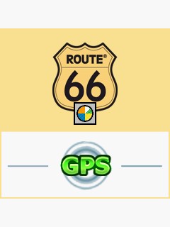

    ..... bekomme meine R66 Version7.02091 einfach nicht zum laufen. Es wird kein GPS Empfänger gefunden. Startbildschirm mit dem GPS Simbol erscheint, manchmal wird der Bildschirmkomplett schwarz, dann kommt die bewuste Meldung. ( Siehe Sreenshots)
    Auf dem gleichen PDA ( Toshibna e750 ,BS WM 2003 SE ) laufen andere Navigationsprogramme u.a R66 2004 Europa auf 1GB SD- Card, KTN 1.2 einwandfrei unter der Einstellung Com 0 und 4800 Baud.
    Gibt es bei R66 V7 keine Möglichkeit der GPS Einstellungen , damit man sieht wo gesucht wird ??? Oder werden hier andere Protokolle verwendet ??? Sobald das Programm gestartet wird erscheint der Startbildschirm R66 mit dem GPS Simbol und dann nichts mehr.
