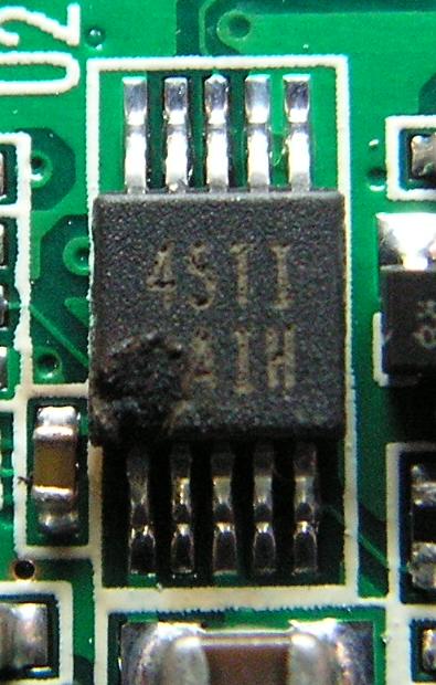

    Ich habe heute von einem bekannten sein PDA bluemedia 255 bekommen , er hatte es aufgeladen ( Netzteil nicht Orginal ) nach dem Laden funtionierte der PDA nicht mehr .
    Lediglich ein weisser Bildschirm wird angezeigt , ein Hard und Software reset brachte keine Besserung.
    Mir ist augefallen das das Gerät ( PDA ) beim Laden sehr warm wird am Anschlusstecker und auch ein wenig riecht ( verbrannt ) .

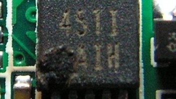

    Ich habe es daraufhin geöffnet , ich fand einen Baustein ( neben dem Schacht der SD-Karte unter der Platine mit dem Anschluss der GPS-Antenne )
    Der braune Spuren auf der unter und über ihm liegenden Platine aufweist .
    bez. des Bauteils ( Bauteins ) . Dieser Baustein hat 10 Anschlussbeinchen .
    Die bez. kann man nicht mehr ganz so gut erkennen , der Baustein bröstelt wenn man darüber wischt fast auseinander .

    Erst einmal möchte ich mich artig für den Tipp beim Klaus (kkbn) bedanken .
    Ich habe die Jungs einfach mal angeschrieben und denen es so genau wie möglich erklärt ( Foto ) .
    Heute kam eine email , ich bekomme den Baustein :D
    Das beste ist , sogar umsonst .
    Das dürfte wohl nich selbstverständlich sein !!!
    Es gibt doch noch Firmen die einem auch mal was umsonst zu kommen lassen .
    So, nun warte ich bis der Baustein da ist und dann mit viel Glück funktioniert das PDA wieder nachdem ich das IC eingelötet habe .
    Gruss
    Kirasam
  • moin
    Man muss auch mal Glück haben .
    Das Gerät funktioniert wieder :D :D :D
    Ich möchte mich noch einmal an dieser Stelle für die unkomplizierte Hilfe bedanken ( einmal bei KKBN " Klaus " für den Tip und bei SRS " siehe link vom Klaus " )
