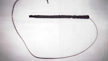

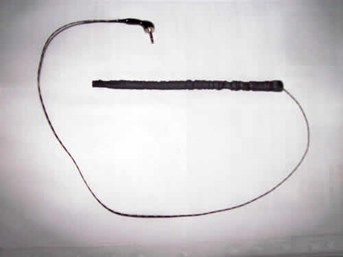

    Original von Jan77NRW
    Und wenn man den Verstärker wegläßt? Es wird ja auch sowas hier angeboten: http://cgi.ebay.de/TMC-Kurzsta…ZWDVWQQrdZ1QQcmdZViewItem ist das besser als ne Wurfantenne?
    Hallo Jan77NRW
    Ich habe es noch nicht getestet. Aber wenn ich mir meine Kenntnisse aus meinem Studium nochmals rauskrame, dann kann das nicht besser sein. Was hier gemacht wird ist lediglich Kosmetik. Der "Draht" der Wurfantenne wir ueber einen kleinen Hohlkoerper gewickelt, mit etwas Schrumpfschlauch fixiert und das war es dann. Nach meiner Einschaetzung ist der Empfang damit auf keinen Fall besser als mit der Wurfantenne.
    PS:
    Das aufwickeln kannst Du auch selber machen. Einfach ein ganz duennes Rohrchen oder Bleistift nehmen, die Wurfantenne drumwickeln, provesorisch mit Tesfilm umkleben, Rohr oder Bleistift wieder rausziehen und fertig.
    Einmal editiert, zuletzt von 900SS-97 ()

    Original von 900SS-97
    Oder wie in GNS 5843 bzw. 9810 und TMC-Stummelantenne
    Natürlich wird der Empfang nicht besser. Braucht er ja auch nicht...
    Aber etwas handlicher wird es ;)
