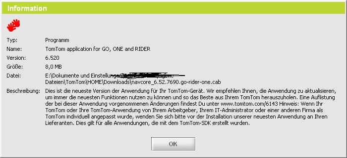

TT Home meldet neue FW Version 6.52 zum Download
  • TT Home meldet mir soeben die Verfügbarkeit der FW Version 6.52. Gilt für die komplette GO/One/Rider Serie. Größe diesmal 8 MByte.
    Habe die Version mal downgeloaded, mit der Installation warte ich jedoch erstmal ab ;).
    [Blockierte Grafik: http://666kb.com/i/aiujdunwaw55dpiu8.jpg]
