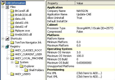

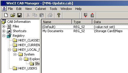

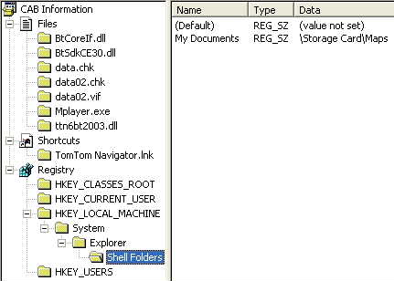

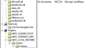

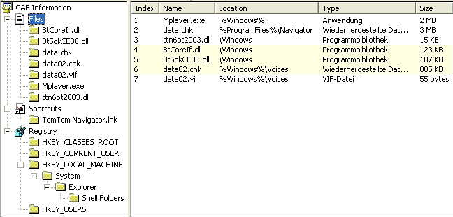

So sieht es bei mir aus!
Die erste Zeile mit (Default) usw... ist einfach da, die kann ich auch nicht löschen.

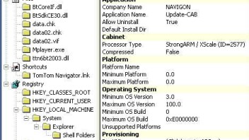

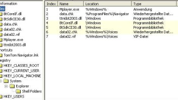

Habe es jetzt endlich mal getestet, aber leider gibt es immer noch ein kleines Problem.
Kurz nach dem Start und im schwarzen Screen mit den TomTom-Händen kommt die Meldung: "Failed to Start".Ich schicke anbei mal die 3 Screen-Prints der Cab-Datei.
Ist daran etwas falsch?Oder kommt die meldung, wenn noch gar keine Karte installiert ist?
Das weiß ich nämlich auch noch nicht wie das geht.
Die Karten müssen doch wohl über die TomTom-Software installiert werden, so daß man eine Karten-Datei erhält?
Leider wird mein Gerät aber nicht von der Software erkannt und somit konnte ich bisher auch noch keine Karte darauf sepichern. Hab es mit angeschlossenem N100 und angeschlossenem Card-Reader probiert.Also anbei mal die 3 Screen-Prints.
Würde mich freuen, wenn jemand Tips dazu geben kann, was falsch gemacht wurde. -

Ich vermute fast, dass es vielleicht bei mir die Locations sein können, warum TTN-6 noch Probleme macht. Weiß jemand Rat beim Anblick der 3 geposteten Screen-Prints?
Würde mich freuen, wenn jemand Tips dazu geben kann, was falsch gemacht wurde.Schau dir mal die Locations deiner Files im CAB Manager an!
Das ist nicht i.O.
Stelle jedes File auf Hardcoded Path um!
So sollte es dann aussehen:1. Mplayer.exe \Windows
2. data.chk \Windows
6. data02.chk \Windows\Voices
7. data02.vif \Windows\VoicesDer Rest ist Ok.
Endlich läufts, vielen Dank für Deine Hilfe und Geduld, HSeber.
Hab mich auch immer gewundert, warum bei mir die File-Locations so anders aussehen. Dass es da eine "hardcoded-path-location" option gibt hab ich erstmal nicht gewusst.

Du kannst natürlich die Karten auch direkt auf der Root der SD verwenden, mußt aber halt dann in der CAB-Datei den Pfad ändern auf -> My Documents=\Storage Card\
