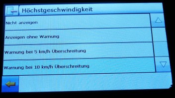

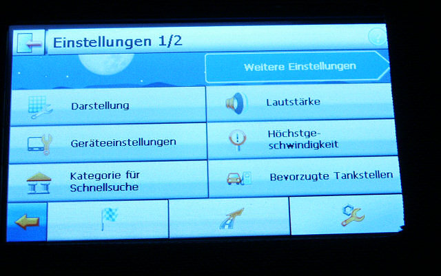

    noch halte ich meinen Optimismus in Grenzen, aber ich möchte euch zunächst diese beiden Bilder überreichen.
    Bitte keine Fragen darüber, ob ich die für die Freischaltung dieses Features benötigten Dateien angebe oder etwas über die Modifikationen schreibe, da sich alles zur Zeit noch in meiner Beta-Version befindet. Ich werde weiter fleißig berichten, wenn ich neue Erkenntnisse gewonnen habe.
    Als Abschreckung nenne ich Folgendes:
    - die Funktion eines Buttons ist verloren gegangen (ersetzt durch "Navigation beenden"-Button)
    - der freigeschaltete "Telefon"-Button und "Weitere Ansichten"-Button sind ohne Funktion
    - der Button, der zur Wegbeschreibung führt, ist nun leer
    - der Button, der zu den Zeitzonen führt heißt nun "Bevorzugte Tankstellen"
    - ein weiteres Einstellungsmenü ist freigeschaltet, ergibt aber (noch) keinerlei Sinn
    - es ist fraglich, ob die Warnung bei Überschreitung tatsächlich funktioniert (zumindest die benötigten Symbole für eine Darstellung in der Karte sind vorhanden)

    Vermutlich wird es nicht funktionieren. Dazu müssten im Kartenmaterial die Informationen zur Höchstgeschwindigkeit der einzelnen Straßenteilstücke hinterlegt sein. Da ein Softwarehersteller dem Kartenlieferanten aber für jedes einzelne Attribut Lizenzgebühren zahlt, wird er wohl die nicht mitkaufen, die er nicht weiterverkaufen kann.

  • Hi Lubinius
    bei dir in den Einstellungen 1/2
    ist zwischen Lautstärke und Bevorzugte Tankstellen das Symbol Höchstgeschwindigkeit. Bei mir ist dort TMC-Sender.
    Ist ja komisch.
    Haben das noch mehrere hier?

    Das ist eine individuelle Programmierung von mir. Dieser Eintrag erscheint standardmäßig nicht, sondern muss durch Eingriffe in den Quelltext der Software freigeschaltet werden. Es ist also völlig normal, dass du und viele andere diesen Eintrag nicht sehen. Zur Zeit ist diese Funktion allerdings nicht nutzbar, da im Kartenmaterial keine Informationen über die auf der jeweiligen Straße / BAB zulässige Höchstgeschwindigkeit stehen.
