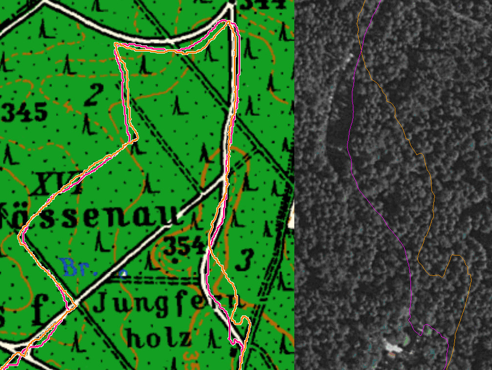

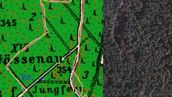

  • Am Wochenende habe ich die WBT100 gegen einen Sirf-III-Empfänger (SysOn) beim Joggen im Wald getestet. Anbei das von mit ermittelte Ergebniss als Grafik, das jeder selbst beurteilen kann.
    Gruss
    Icetiger

    Hallo icetiger
    Es waere nett wenn Du die LogFiles auch zur Verfuegung stellen koenntest, Dann kann sich der Eine oder Andere ein noch besseres Bild machen.

  • Hallo Alfred (Alias 900SS-97),

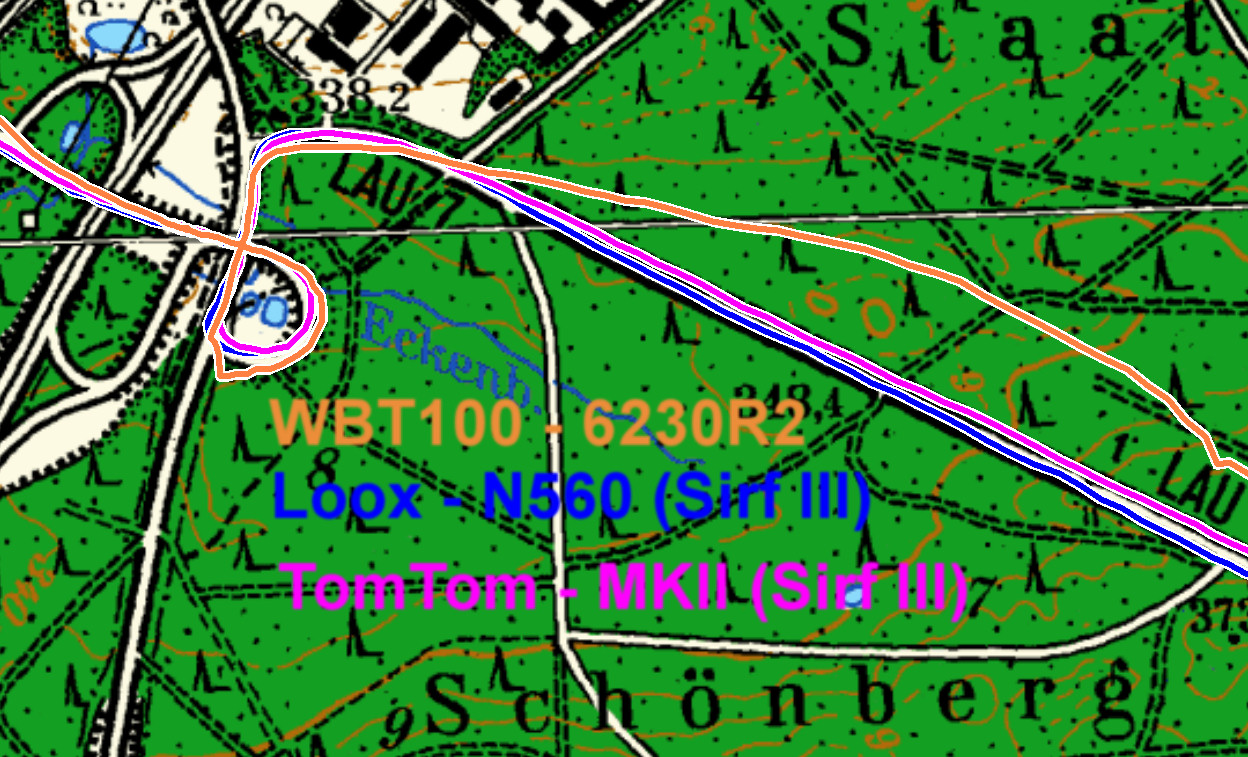

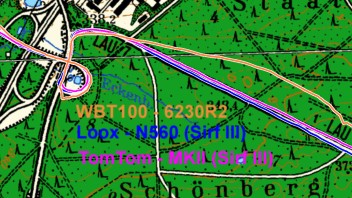

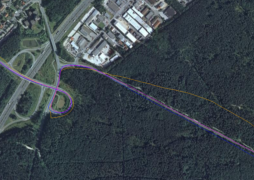

    die Logs von der Joggingstrecke liegen mir leider nur zum Teil vor, da ich bei der WBT100 die interne Logfunktion verwendet habe. Ich bin aber Heute noch einmal mit dem Auto eine Strecke abgefahren, bei der ich auch von der WINTEC über Bluetooth den NMEA-Stream aufgezeichnet habe. Anbei das Bild, das die WBT100 (hellbraun) gegenüber den Sirf III Receivern TomTom MKII (lila) und FSC Loox N560 (blau) zeigt. Die NMEA-Logs habe ich als ZIP-Datei mit dazu gepackt. Alfred, wenn Du aus den Logs mehr erkennen kannst, wäre ich für Feedback dankbar.

    Sorry. Nachdem ich Dich fast vergessen hatte trotzdem ein Feedback.
    Also LogFiles von nur knapp 4 Minuten Laenge sind natuerlich mit Vorsicht zu geniessen. Die daraus resultierenden Erkenntnisse zeigen nicht immer das genaue Abbild. Allerdings ist im Vergleich zu den anderen schon ein deutlicher Abstand zu erkennen. Dieses LogFile spiegelt fuer mich das bisher gepostete Verhalten wieder. Der WBT100 verliert bei extrem hohen Signalpegeln schon den Kontakt zu den SATs. So stellt fuer ihn schon ein Signalpegel von ueber 27dBHz (Teilweise schon ueber 30dBHz) ein Problem dar. Im Vergleich dazu liegen die beiden anderen Empfaenger in diesen LogFiles bei ca 17dBHz. Werte die ich fuer einen SiRF_III ansetze liegen in aller Regel bei 12-13dBHz. Der hohe Signalpegel bei dem der WBT100 den Kontakt verliert fuehrt batuerlich dazu, das immer nur relativ wenige SATs InUse sind. Durch die kleine Anzahl der SATs InUse veringert sich natuerlich auch drastisch der HDOP-Wert. Der ist aber ein Spiegelbild der Genauigkeit. Also faellt in Folge dessen die Positionsbestimmung recht abenteuerlich aus. Und genau das zeigst Du auch in Deinen Bildern auf.
    Wenn ich anhand dieser LogFileaufzeichnung entscheiden muesste, wuerde ich den WBT100 nicht nehmen.

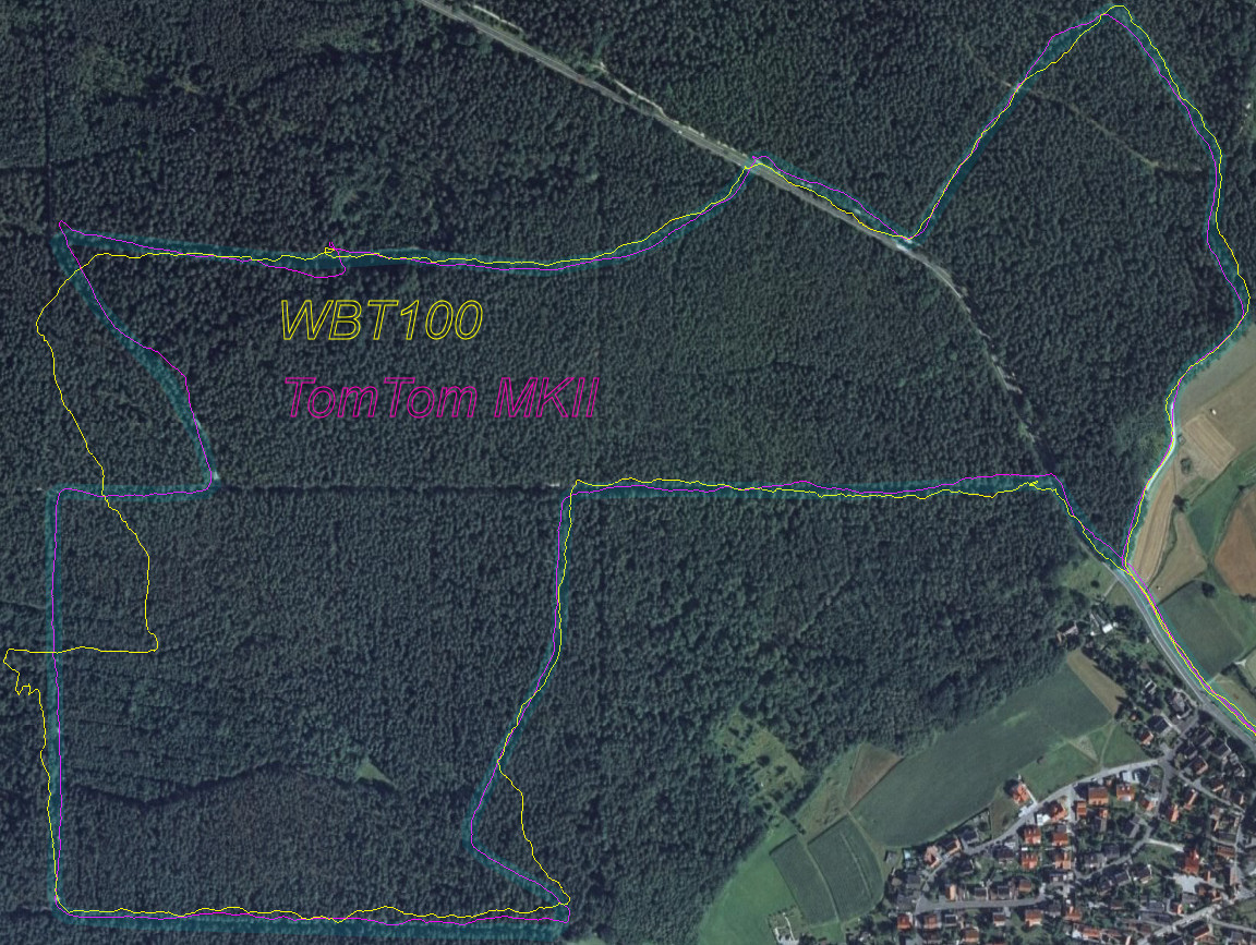

  • Hallo Alfred und Ragerl,
    wie angekündigt habe ich heute Nachmittag beim Joggen noch mal die WBT100 und TomTom MKII (Sirf III) beim Joggen dabei gehabt und den NMEA-Stream mitgeschrieben. Ich habe dieses mal die GPS-Mäuse unter einer Mütze am Kopf und nicht wie sonst in der Jackentasche getragen. Dies ist zwar nicht der optimale Ort fürs Joggen, dem gegenüber verschafft sie den GPS-Mäusen mehr Sicht zum Himmel und einen besseren Empfang. Der Abstand zwischen der WBT und Sirf III ist meiner Meinung dadurch wesentlich geringer geworden, wobei sie immer noch nicht an Sirf III herankommt. Dies sieht man auch in der Grafik. In einem schwierigen Waldstück mit sehr hohen Bäumen habe ich einen Hacken um ein dort befindliches Waldhaus geschlagen. Die Sirf III macht hier auch nicht die beste Figur, was die WBT100 abliefert, ist aus meiner Sicht hingegen ärgerlich.
    Ich habe auf die WBT100 wieder die FW 6090R4 aufgespielt, konnte empfangstechnisch aber keinen Unterschied zu den anderen Versionen feststellen.
    Alfred, kannst Du dir noch mal die Logs anschauen, die jetzt auch deutlich länger als 4 Minuten sind. Ich habe zusätzlich die KML-Files dazugepackt. Nicht jeder möchte sich mit NH-TopTrans, Touretech QV, Mapsource und anderen Tools herumschlagen, nur um einen Track auf eine Karte zu bekommen.

    Hallo icetiger
    Also auch dieses LogFile bestaetigt im Grundsatz die Aussagen des ersten LogFiles. Es ist zwar etwas besser im Bereich des unteren Fixpegels, aber immer noch nicht auf einem Niveau das ich von einem guten Empfaenger erwarte. Der WBT100 verliert bei diesem LogFile etwa bei 20-26dBHz den Fix. Der MKII kommt hier schon auf 12-17dBHz. Also eine ganze Ecke besser. Daraus abgeleitet ergibt sich fuer den MKII ein HDOP von ca. 1,5. Der WBT100 kommt hier nur auf einen Wert von ca. 5,5. Da ist dann auch die deutliche Abweicvhung vom Weg raus abzuleiten.
