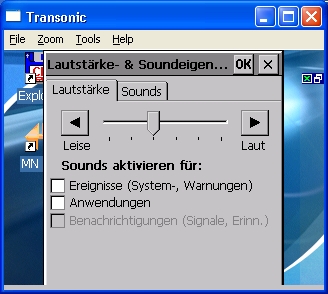

  • Hallo @all,
    bisher waren alle Tipps im Forum bestens, danke nochmals.
    Vielleicht habe ich auch etwas übersehen, aber eine Frage hätte ich noch:
    Wie stelle ich das Displayklacken leiser ?(
    Ohne die Ansagenlautstärke zu verringern.
    Zur Info habe den Desktop freigelegt und komme daher an alle Einstellungen, aber diese Option habe ich noch nicht gefunden.
    Den Schieber ganz auf "Leise" stellen.
  • Du kannst aber auch, falls du an diesen Enstellungen nichts ändern willst, die "Soundoff.exe" aus dem Anhang in den Ordner "Windows\StartUp" kopieren. Danach 2x SoftReset und das klacken ist auch verschwunden. Danach kannst du die Datei wieder löschen.

    ich habe heute den Desktop freigelegt um das Knacken bei der Displaybetätigung leiser zu stellen.
    Leider werden beim herabsetzen der Lautstärke auch die Ansagetexte
    während der Navigation leiser.
    Muß also noch nach einer anderen Lösung suchen.

    war bei mir ebenfalls.
    Habe leider auch noch keine Lösung und über die Datei "SoundOff.ZIP" die FLINKI mir/uns zur Verfügung gestellt hat, schaltet man wohl alle Signaltöne aus, höchstwahrscheinlich auch die Ansagetexte (habe ich aber noch nicht ausprobiert - hatte noch keine Zeit).
    Falls Du es aber testest und es klappen sollte, melde Dich bitte.
  • Das mit dem "Schieberegler" funktioniert leider nicht mehr so, es stimmt das jetzt auch die Naviansagen dadurch leiser werden, war vorher nicht so. Aber mit der "soundoff.exe" funktioniert es. Inzwischen habe ich mein MN|6 und habe es selber ausprobiert.
