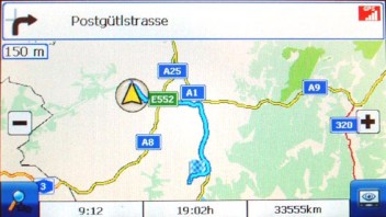

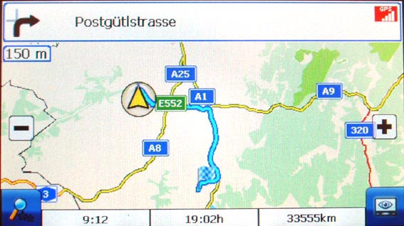

19:12h für 65km - ich versteh' das nicht!!

    versucht doch mal bitte Start- und Zielort zu vertauschen, was berechnet die Navisoftware denn dann? Ist dann die Entfernung und die Fahrzeit richtig?
  • von Vöcklabruck, Doktor-Wilhelm-Bock-Strasse 1
    nach Eferding, Karl-Schachinger-Strasse
    ergiebt nach unüblich langer Berechnung:
    P610:Zu Ihren Angaben konne keine
    Route berechnet werden. Bitter prüfen Sie
    die Routenoptionen!
    ja dass trübt den Spass...X(

  • hallo...
    ich habs mit meinem md 96050 versucht. es kommt genau das selbe herraus.
    auf der hintour von eferding nach vöcklabruck sind es 19:02 stunden.
    auf der rücktour kommt genau die gleiche fehlermeldung P610 wie bei "dvdeddy"
    also immer schön den guten alten atlas im handschuhfach lassen....
    Gruß Silvio
    der Fehler scheint mit der Hausnummer der Dr.Wilhelm-Bock-Str. zusammenzuhängen.Wenn ich Strassenmitte oder eine andere Hausnummer anstatt der Hausnummer 1 auswähle, berechnet er die Strecke korrekt.
    Harald
    Einmal editiert, zuletzt von hotelpap ()
    kann ich bestätigen.
    Sowohl der Hinweg, wie auch der Rückweg wird mit meinem 96050 korrekt berechnet, wenn keine Straßennamen - sondern nur der Ort - ausgewählt werden.
    Frank
    na das ist doch schonmal etwas. IMHO liegt da ein Fehler des Kartenmaterials vor. Wenn es ohne Hausnummer klappt, dann ist das doch die halbe Miete.
    Ich denke ein Krankenhaus läßt sich gut finden. ;D
