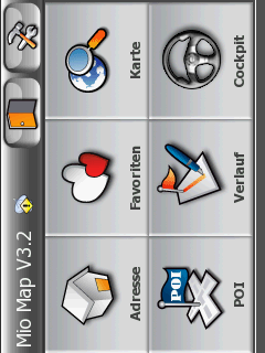

hallo!
ich wollte nur eine Frage stellen---wie kann ich den Titel--MioMAP v3.2 im skin auf der ersten seite ändern? würde dort gerne was privates schreiben.
Ist das als Bild -BMP oder ingerdwo als Text abgespeichert?? (Bild Probe0)
Um mehr sichtbarkeit zu erreichen habe ich den kreisel( unter Lautsprecher, GPS-Signal/Bild, PIN und TMC) entfernt und einen Transparenten Untergrund aus einer anderen Datei (data.zip) eingefügt.
wie sieht das aus? Ist das gut um die Sichtbarkeit der Karte zu erreichen?
(Bild Probe)
mfg Luki
Hallo lukas88,
den Text kannst Du ganz leicht ändern. In der Datei menus_320_240.ui, zu finden in der data.zip im Unterverzeichnis ui_mio musst Du im "state st_pna_dummy" und dort im "layer ui_startmenu_pna" eine Zeile mit dem Eintrag "text xxx text="MioMap V3.2"..."suchen. Dort kannst Du dann einen beliebigen Text eintragen.
<layer ui_startmenu_pna>
<sprite xxx bmp="ui_mio/mio/bg_main_menu.bmp" x=0 y=0 z=0>
<text xxx text="Mio Map V3.2" x=30 y=6 fontsize=22.......
Der transparente Untergrund bei den Symbolen auf der Karte ist natürlich Geschmacksache. Die Hauptsache ist doch, dass Du die Änderungen gut findest, dann sind sie auch gut.
