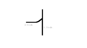

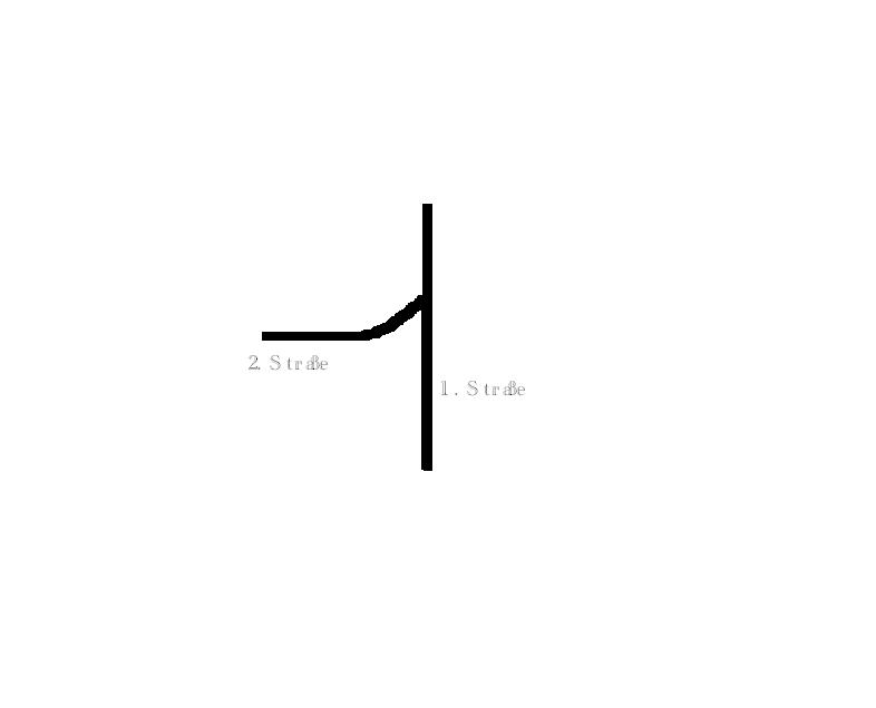

    Im Anhang habe ich eine Skizze.
    Problem:
    Wenn ich auf Straße 1 von unten komme und in Straße 2 abbiege, zeigt mir das Navi an, dass ich auf Straße 1 weiter hoch fahre und springt erst nach der Kurve auf Straße 1 wieder an die richtige Position.
    Wenn ich aber nun auf Straße 1 von oben komme und rechts in Straße 2 abbiege zeigt das Navi keinerlei Probleme an!
    Dies zeigt eindeutig, dass das Problem nicht bei der Karte liegt, sondern ausschließlich bei der GPS verarbeitung!
    Bei der Berechnung der Strecken ist anscheinend auch etwas geändert worden!
    Ich habe jetzt mehere Strecken ausprobiert und jedesmal hat das Navi schlechte Strecken berechnet, die weder kürzer noch schneller sind!
    Z.B. leitet es mich nach Hause nicht weiter über die K17, die kürzer und schneller ist, weil es eine große Straße ist in der auch noch 70-100 erlaubt ist, sondern es leitet mich direkt die erste Auffahrt in meinen Ort hoch, wo ich durch 30er Zonen muss!

  • Wieso muß es daran liegen?
    Auf der Karte sind millionen von Wege-punkten, das können mehr als ein paar Hundert pro kilometer sein. Diese Punkten werden bei der Navigation benutzt.
    Nachdem du angefangen hast zu fahren, und angenommen das dein System richtig kalibriert ist, wird der GPS nur im Ausnahmefall benutzt. Normaler Navigation geht dann mit Mapmatching der WegePunkten über den Tachopuls und eingebauter Gyro.
    Das kannst du einfach beweisen durch den GPS-antenne mal abzudecken mit alufolie, du wirst überrascht sein wie lange er ohne GPS kann.
    Dein Problem ist vom anderen Natur, da spielt einerseits daß offensichtlich die WegePunkten nicht eindeutig formuliert sind auf der Karte, anderseits daß die Straßen Priorität nicht optimal ist.
    Dabei kann man nicht einfach sagen daß die Fehler bei den Karten DataBase liegen, es geht auch darum wie die BetriebsSW das verarbeitet.
    Beispiel: ich habe miterlebt das mein VDO die Straßen anders bewertete nachdem ich ein BetriebsSW Update durchgeführt hatte. Aber der Karte blieb der selbe, das ist bei VDO komplett getrennt!!
    Folge: ein anderer Routing wurde dann vorgeschlagen.
    Also, deine Aussage daß der GPS Datei verantwortlich ist für die Fehler kann ich nicht nachvollziehen.
