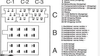

    ich habe heute endlich mein FastMute Flextime2 in mein Auto eingebaut.
    Ich besitze einen Smart Roadster, der über ein Grundig Radio verfügt.
    Die Pin-Belegung habe ich einmal als Bild mit angefügt.
    Leider kommt jedoch, wenn mein Navi einen Befehl ausgibt, kein Ton über die Lautsprecher.
    Die Radoübertragung wird unterbrochen, aber zu hören ist nichts. :(
    Angeschlossen habe ich das FastMute per Klinkenstecker an mein Handy, welches bei mir als Navi fungiert.
    Hier mal meine Anschlüsse
    ...........................................Flextime .................. Radio
    Spannungsversorgung .............Pin 1 + 2................... Kammer A Pin 7 + 8
    Line-In am Radio ................... Pin 5 + 6................... Kammer C Pin 11 + 12
    Audioeingang..........................Pin 7 + 8................... Klinkenstecker + Handy
    Mute-Anschluss......................Pin 19....................... Kammer C Pin 8
    Wo könnte hier mein Fehler liegen ?
    Ich wäre Euch echt dankbar, wenn Ihr mir einen Tipp geben könntet.

    die Verdrahtung sieht eigentlich richtig aus.
    Bei vielen Radios kann die Lautstärke des externen Eingangs im Menü eingestellt werden. Bitte in der Anleitung des Radios nachsehen und die Lautstärke ggf. erhöhen.
    Wenn das nichts bringt, an PIN 5/6 von FastMute einen normalen Lautsprecher mal zum Test anschließen. So kann die Verdrahtung bis zu FastMute hin kontrolliert werden. An dem Lautsprecher ist dann alles zu hören was FastMute an Signalen bekommt.

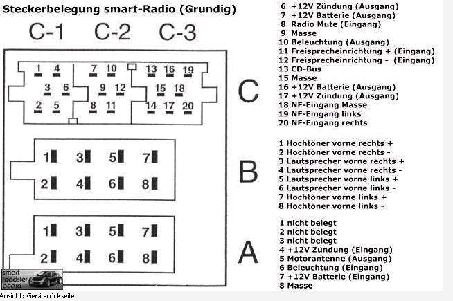

  • Hallo Robert,
    so, nun endlich bin ich dazu gekommen, weiter zu machen ...
    Im Anhang siehst Du den Belegungsplan von meinem Radio und dem FastMute®.
    Ich denke, dass ich das Gerät eigentlich richtig angeschlossen habe, oder ?
    Wenn ich mein Handy per Klinke anschließe, kann ich die Anweisungen über die Radio-Lautsprecher hören.
    Es ist auch ein Schalten eines Relais im FastMute® zu hören.
    Nach der Ansage bleibt das Radio dann aber wieder stumm.
    Woran kann das liegen ?
    Das Radio selbst ist halt immer im "Dauermute", solange das Fastmute® angeschlossen bleibt.
    Torsten
    der Anschluss ist nach Deiner Beschreibung richtig.
    Mit dem verwendeten DIN Stecker kann hier eigentlich auch nichts schief gehen.
    Klemme doch bitte mal das Mutesignal vom PIN8 Kammer C des Radios ab.
    Dadurch vermeiden wir jetzt erst mal dass von hier ein Mutesignal kommt.
    Dann bitte nochmal testen.
    Wenn dann noch immer kein Ton aus dem Radio kommt, bitte die Betriebsspannung von FastMute wegnehmen. Die Verkabelung über den Adapterstecker aber so lassen und nochmal testen.
    Robert
