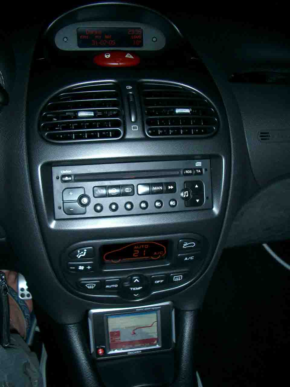

  • Meine Worte !
    Das sehe ich fast auch so!
    Denn an den metallbedampften Scheiben allein kanns nich liegen.
    Fahre einen 206 RC und habe kaum Probleme mit Empfang trotz Metall in der Scheibe.
    Und es sitzt immer unten in der Mittelkonsole, OHNE ext. Antenne :)

    Original von BeckersBeast
    Vielleicht ist genau das der Trick. Metall ist ja nur in der Frontscheibe und so weit unten kommt genügend Signal durch die Seitenscheiben :P
