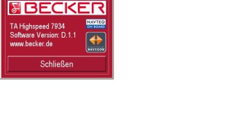

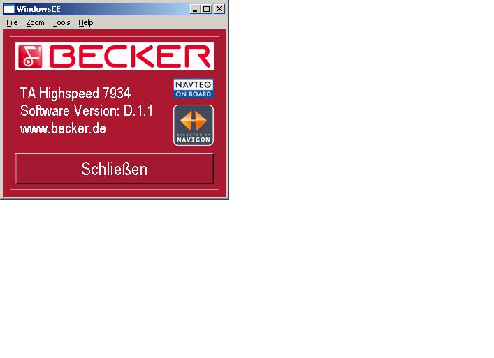

    Habe heute mein Assist Highspeed im Austausch gegen ein neues Gerät samt Software zurück bekommen. Jetzt habe ich gesehen das auf dieser DVD 1.1 und nicht wie bei den anderen Navi 1.1D steht. Desweiteren ist der Aufkleber auf den die Softwareversion steht gelb und nicht rosa wie bei der ersten DVD. Sind das die gleichen oder doch unterschiedliche?

  • mh, hab auch gerade mal geschaut. Auf dem karton bei mir ist der rosane aufkleber "Version 1.1D" und auf der dvd steht "Version 1.1" Bei "info" in "einstellungen" steht "Version: B.1.0" Wer blickt da noch durch?

    schau mal bei oben bei Ankündigungen und wichtige Themen unter
    "Wichtig: Versionsnummern TrafficAssist (HighSpeed)"
  • jo, hast recht. Wer lesen kann is klar im vorteil. :)
    Denoch versteh ich das "B" im infoscreen nicht.
