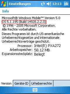

Hier kommt es auch auf die Softwareversion an. Ich habe die neuere Version von der Asus-Homepage heruntergeladen und aufgespielt. Trotzdem gibt es noch Unterschiede. Bei meinem Asus 632 ist die Standardeinstellung der Lautstärke 1/2. Bei der Version 632N mit gleicher Softwareversion 3/4. Der 636 hat nur ein Kartenschacht dafür das W-Lan. Der 632 hat zwei Kartenschächte. Ich denke, diese Verwaltung kostet auch wieder Speicher. Normalerweise darf das nicht viel ausmachen, aber ......In diesem Sinne..
