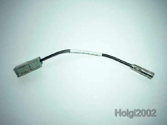

    ich werde in Kürze in unseren S210 Mopf ein Comand einbauen.
    Ich habe, wie auf dem Foto zu sehen, eine GPS-Antenne und den Adapter von WICLIC auf HRS. Jetzt benötige ich noch ein Verlängerungskabel mit den richtigen Anschlüssen um das Kabel von hinten vom Dach nach vorne zum Comand zu legen, da die vorhandenen zu kurz sind.
    Woher bekomme ich das Kabel inklusive der richtigen Anschlüsse?
    Und was kostet sowas? Bei MB?
    Ich hoffe die Bezeichnungen sind richtig :D
    Vielen Dank für eure Antworten :)
    [Blockierte Grafik: http://img207.imageshack.us/img207/5932/gpsantenneundadaptervonwiclicaufhrs004hr8.jpg]
  • Moin,Moin,
    210 540 81 35 ist eine WICLIC-Verlängerung, das sollte die richtige sein , Preis ist 24,50 plus Mwst.
  • Cool, Danke Holgi...
    ich werde das direkt morgen bei MB klären und kaufen :)
    Gibt es für das Adapterstück links im Bild auch eine Teilenummer?
    Müßte das in unserem Vormopf auch noch einbauen, um die Dachantenne wieder nutzen zu können.
    Einmal editiert, zuletzt von Kombifan ()
  • Bei conrad-elektronic bekommst du sowas auch.Mußt nur zwei Adapter zusammenstecken.Habe leider die Teilenummern nicht mehr im Kopf.Kostenpunkt war um die 20 Euro.
