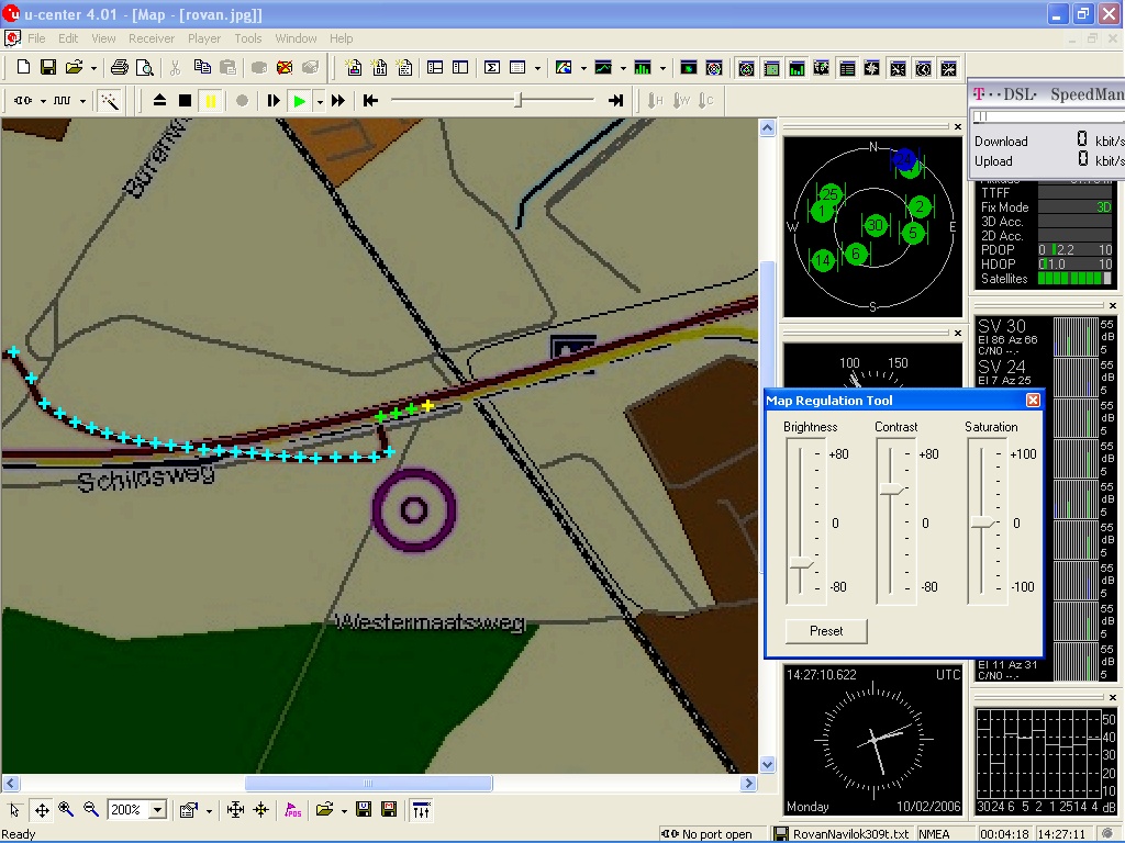

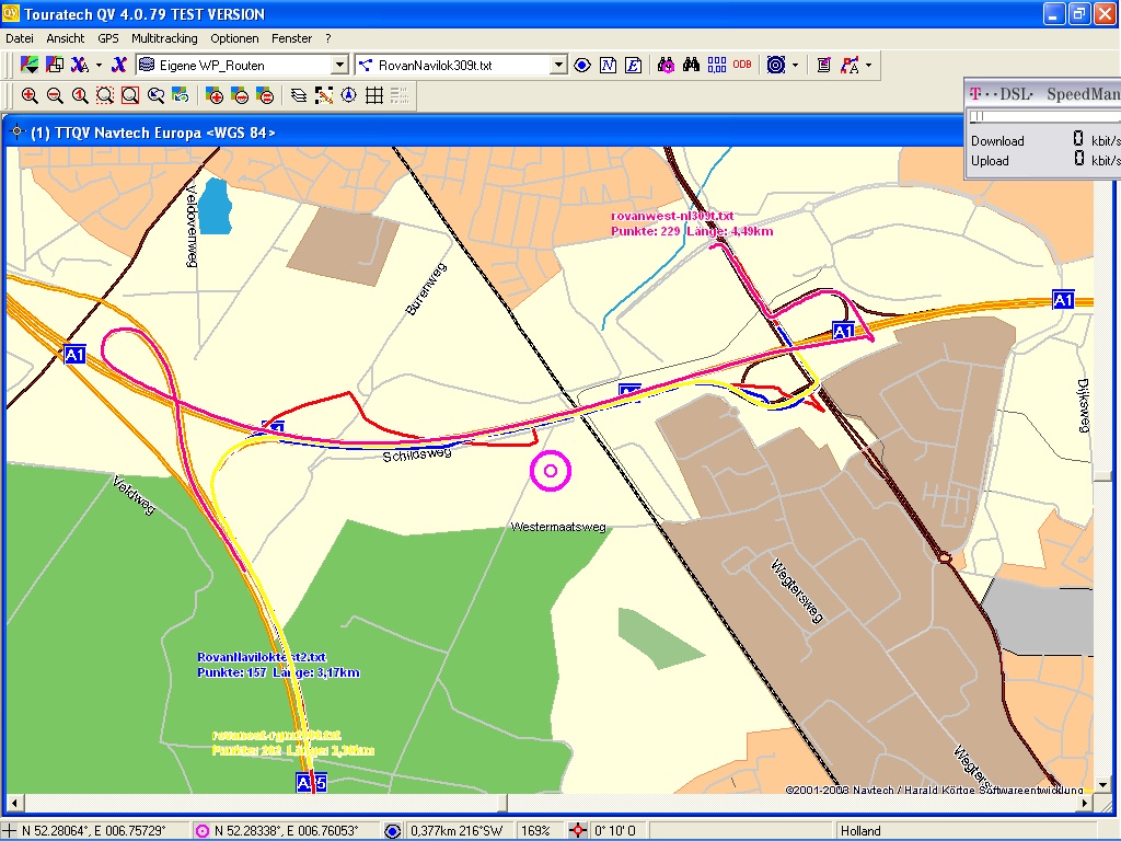

    da ich an einer gewissen Stelle immer den Fix verliere, habe ich diese Strecke mal gefahren mit VisualGPSCE. Das Log habe ich angehängt.
    Die Situation: ich fahre nord-nord-östlich auf ein AB-Dreieck zu, mit 7 bis 9 Sats in Use. Auf dem AB-Kreuz biege ich rechts ab nach osten. Dabei geht der Fix verloren, und fast alle Sats sind lediglich noch in view. Die Maus versucht die Sats wieder in use zu bekommen.
    Zirka 500 Meter weiter fahre ich von einer Abfahrt herunter, und da verliert die Maus erneut alle Sats, d.h. alle lediglich in view.
    Am Ende der Abfahrt biege ich wieder linksab, wieder nach NNO. Erst dann kommen alle Sats wieder in use.
    Die Maus ist an der Frontscheibe geklebt hinter dem Spiegel, also im gepunkteten Gebiet. Während der Aufzeichnung bin ich nicht unter Brücken oder so durchgefahren, nur lediglich bei der Abfahrt zwischen Gebüsch.
    Kann einer mir sagen was hier passiert?? Es kann doch nicht sein, dass sogar die Sats, auf die ich zufahre plötzlich nicht mehr gesehen werden??

    tut mir leid, dass es einige Zeit gedauert hat, bis ich deinem Wunsch nach einer 30-Minuten-Logfile erfüllen konnte.
    Das Auto stand während der Aufzeichnung still im offenen Gelände, mit der Maus an der Frontscheibe geklebt, in Richtung SSO. Am Ende der Datei habe ich den Motor gestartet und bin ich gerade aus losgefahren. Das ist deutlich in der Datei zu sehen, weil die Maus ja erneut startet. :)
    Auch habe ich die Strecke nochmal gefahren (siehe Anhang test2.txt) und es war wirklich reproduzierbar. Ich hatte dich aber belogen, denn zwischen dem Abbiegen nach Osten und die Abfahrt ist eine Eisenbahnbrücke, wo man untendurch fährt. Aber vor dieser Brücke hatte er die Satelliten schon verloren.
    In normalen Kurven passiert nichts, sondern nur an DER einen Stelle. Was könnte es sein.
    Hoffentlich kannst du etwas aus den Logs entnehmen.

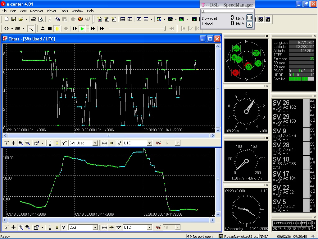

    Obere Graphik sind die sat in use, unten Course over Ground.
    Tolles Bild, ich kann daraus genau meine kurven erkennen. :D

    Es geht ja aber nicht nur um die Abfahrt, sondern - siehe Bilder - um die ganze Oststrecke. Auch wenn der Empfang da nicht völlig abbricht,
    Ich meine auch, dass es ein Ortsproblem der Maus ist. Allerdings mag ich nicht so richtig ausgerechnet an eine Signalauslöschung für disen einen Punkt, un ds auch noch reproduzierbar, glauben. Dazu sind mir die Parameter zu viele. Und es werden bei modernen Mäusen durchaus auch Streu- und Reflexionsstrahlung mit herangezogen.
