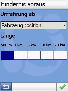

    - Es kann nun eine Straßensperrung (Klick in die Karte --> "Hindernis voraus") eingegeben werden: Umfahrung ab Fahrzeugposition, nächste Straße oder nächste Kreuzung, sowie die Länge der Sperrung (500m, 1km, 5km, 10km, 20km)

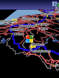

    - automatische Tag-/Nachteinstellung

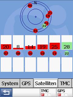

    - Der "Bordcomputer" wurde erweitert um den Tab "Satelliten", in dem nun eine grafische Darstellung der empfangenen GPS-Satelliten erfolgt

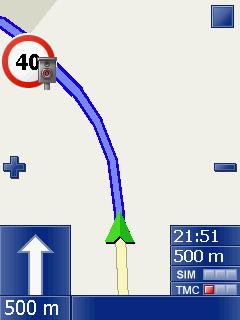

    - Blitzerwarnung ist nun enthalten: nähert man sich einem Blitzer, erfolgt eine akustische und optische Warnung (Funktion ist im Einstell-Dialog ein- und ausschaltbar)

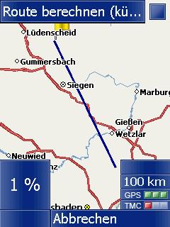

    - Bei der Berechnung der Route werden Start- und Zielpunkt mit einer Luftlinie verbunden und in der Karte dargestellt

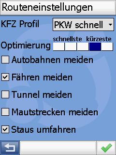

    - die Routen-Optimierung im Dialogfenster "Routeneinstellungen" kann nun in 5 Stufen variiert werden von "schnellste" bis "kürzeste"

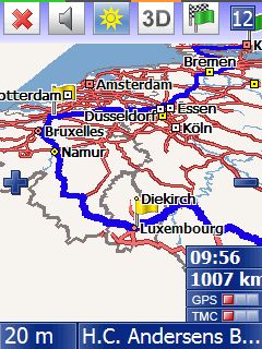

  • Nachdem man auch in Version 1.2 offiziell nur 3 Länder aktivieren kann, hab ich mal manuell folgende Länder aktiviert:
    - Österreich
    - Belgien
    - Schweiz
    - Deutschland
    - Dänemark
    - Luxemburg
    - Niederlande

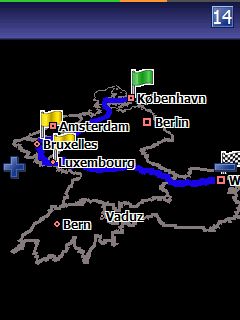

    und folgende Route geplant:
    Kopenhagen (DK) -> Antwerpen (B) -> Luxemburg (L) -> Wien (A)
    Einstellungen:
    PKW mittel
    mittlere Stellung zwischen kürzeste und schnellste Route
    Mautstraßen und Fähren vermeiden
    Mehr als 4 Routenpunkte akzeptiert der KlickTel Navigator 1.2 nicht.
    Berechnungszeit für Gesamtroute: 3 Minuten und 30 Sekunden
    Resultat kann sich sehen lassen :tup

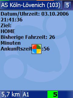

    - Nach Erreichen des Zieles bleibt das Ziel in der Karte markiert
    Wie bekommst Du das denn hin, bei mir ist die Zielfahne nach wie vor weg, wenn ich am Ziel bin (aber ich habe ja auch kein Telefonbuch :-D) :-D) :-D) ), sowohl im 2D-Modus als auch im 3D-Modus. Nur bei Verwendung der Routenplanung bleibt die "gelbe" Fahne (Zwischenziel) erhalten.

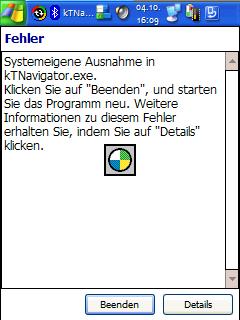

    ich hab auch gerade kTNav 1.2 probiert, aber bei mir WM2003 startet garnichts.............
    Proggi beendet sich immer mit systemeigener Ausnahme usw.
    Version 1.0 und 1.1 liefen ohne Probleme.
    Ich habe keine Ahnung woran das liegt. Ihr vielleicht?

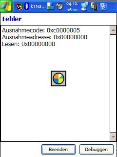

  • Hallo Bob_kett,
    ich hatte die gleichen Probleme, allerdings nur beim ersten Start.
    Exception Get_Gfx
    ThinIndex::operator[]
    ( 303328 :( Index not in
    Range. Requested:
    303328 Found: 304093
    Seit 2. Start laeuft V1.2 bei mir "relativ" problemlos. Ich habe gerade eine 1800 (!) km Tour hinter mir. Sinsheim-Rostock-Hamburg-Sinsheim.

    da mein System mit der GNS 9810 sich nicht mit der SD-Karte verträgt, habe ich kTN auf meine CF-Karte installiert. Wie gesagt, bis zur 1.1 startete er auch noch ordnungsgemäß.
    Ich habe bereits versucht, die Reg.-einträge und das kTNavigator-Root-Verzeichnis zu löschen, bisher aber immer die gleiche Fehlermeldung. Siehe Screenshot des Anhangs.
    Soweit wie Du kommt mein System garnicht erst.
    Danke für Eure Mühen, ich werd wohl neben 1.0 weiter warten müssen.
    Bob_kett

    so einen Fehler bekomme ich, wenn ich in einer der Konfigurationsdateien "rumgefummelt" habe und offensichtlich der Parser "ins Schwimmen" geraet. Hast Du in den Dateien was editiert ??

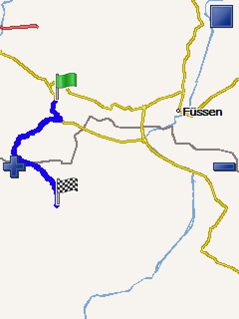

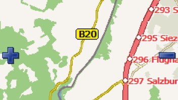

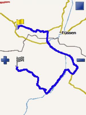

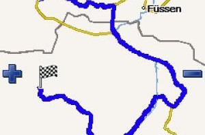

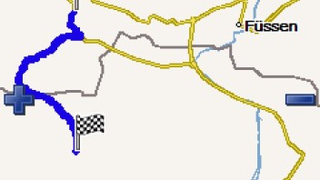

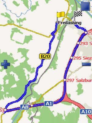

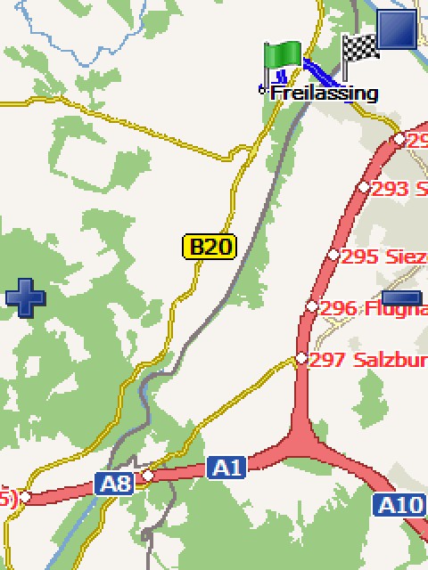

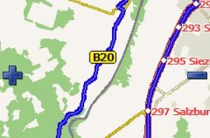

  • mal kurz zurück zu den Neuerungen. Die Routing-Engine wurde gegenüber Version 1.0 wohl doch ziemlich überarbeitet.
    Version 1.0 konnte zwar grenzübergreifend routen, aber nur über sehr große Strassen. 1.2 kommt jetzt über kleine Strassen drüber. Ich denke die Screenshots erklären das selbstsprechend.
    Ob die "normalen" Routen jetzt deshalb besser sind, kann ich noch nicht beurteilen. Aber zumindest kann man jetzt in der Version 1.2 von echtem seamless reden.
