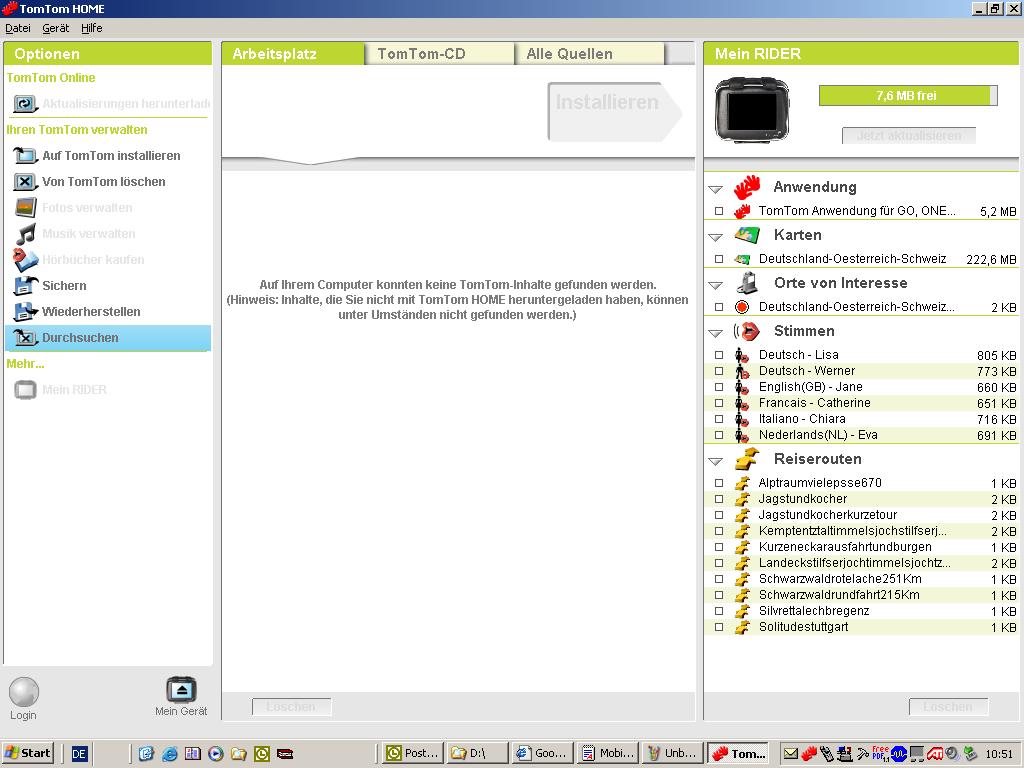

    Über TomTomHome kann ich nicht updaten. Ich bekomme zwar Verbindung zum Rider ( siehe Screenshot ) aber dieser "jetzt aktualisieren" Button ist nicht aktiv.

  • @anjeijei
    installiere das Home noch mal neu, die Anwendung findet den Pfad zu den Daten nicht.

  • Hallo Andreas,
    guck doch mal beim Home unter Datei-> Einstellungen-> Erweitert wo deine Datenpfade sind ?(
  • Hi Karl
    Unter Datei/Einstellungen/Erweitert habe ich folgende Verzeichnisse:
    Downloads : \Eigene Dateien\TomTom\HOME\Downloads\
    Extrainhalte:\ Eigene Dateien\TomTom\HOME\Content\
    Sicherungskopien:\ Eigene Dateien\TomTom\HOME\Backups\
    kannst Du damit was anfangen ?
    Wie soll den das Update über TomTom Home überhaupt funktioniern ? Einfach nach Aufbau der Verbindung mit dem Rider rechts oben "TomTom Anwendung" anwählen und dann "jetzt aktualisieren" drücken ? Dieser "jetzt aktualisieren" Buttom ist bei mir ja nicht zu betätigen.
    Andreas
  • Steht da kein Laufwerksbuchstabe davor?
    z.B.:
    C:\Eigene Dateien\TomTom\HOME\Downloads\
    wenn Du den Ordner auf der Festplatte findest guck doch mal was er beinhaltet.
    Der Button wird nicht vorhanden sein weil TomTom Home den angegebenen Pfad nicht finden wird.
  • Hi Karl, der komplette Pfad im TomTom Home lautet
    C:\Dokumente und Einstellungen\aklingel\Eigene Dateien\TomTom\HOME\Downloads\ , war nur zu faul das ganze abzutippen ;)
    Auf der Festplatte habe ich den Pfad :
    C:\Dokumente und Einstellungen\aklingel\Eigene Dateien\TomTom\HOME\Downloads , und unter Downloads sind die Ordner Download Cache und Navigator dlls , die jeweils leer sind.
    Andreas
  • Hallo Karl
    vielen Dank erstmal für die Hilfe !!! :)
    Nachdem ich Deine beiden Dateien ins Downloadverzeichniß des TomTom Home kopiert hatte, konnte ich den Rider updaten und das Freisprechen mit dem Handy funktioniert jetzt auch !!!! Mit den Jungs von der TomTomHotline würde ich warscheinlich noch in 2 Jahren rumturnen..............
