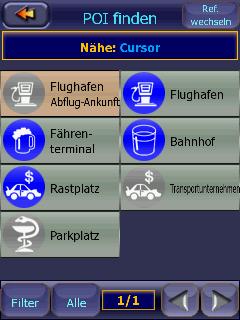

    Wer die neuen POI-Icon von @sznyt nutzen möchte muss unter
    gfx\day und gfx\night 2 Dateien ersetzen
    poi26x26.bmp und poi26x26.spr (sind im Anhang)
    ... und schnell wieder gelöscht! Sowohl im Tages- als auch im Nachtscheme sind die Tanken plötzlich Flugplätze (data17.zip) ?( ?(

    Original von Achim
    Achim
    Dann wechsele mal dein scheme-Datei, dann funktionierts auch. ;)
    Original von Dr.Verdi
    Achim
    Die data17.zip ist auch nicht die neueste. Mit der neuesten klappts schon.
    Bitte einen Link.
    Edit: Schon gefunden (Kladower Signatur)
    Achim
    Einmal editiert, zuletzt von Achim ()
    Achim
    Die POI-Icons sind von der Version unabhängig, sie können in jede eingefügt werden.
    Edit:
    OK. Muss mich korrigieren, in den alten Versionen hatte @sznyt vier Symbole zusätzlich drin, deshalb die Verschiebung bei älteren Versionen.
    Einmal editiert, zuletzt von Kladower ()
  • Ich glaube den Fehler gefunden zu haben,
    es muss noch eine Datei im config Verzeichnis ersetzt werden.
    Ich habe meinen Original- Beitrag editiert siehe HIER
    bitte mal testen.
