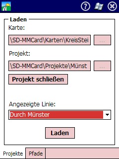

    Wenn Du ein Prokekt erstellt hast mit mehreren Linien (Pfaden), kannst Du diese auf Deinem PDA nicht alle gleichzeitig sehen. Beim Laden eines Projektes mit mehreren Pfaden stehen unter "Angezeigte Linie:" die verfügbaren Pfade.
    Soviel ich weiß, kann man den Text auf dem PDA nicht darstellen, aber die Markierung kann man mit dem Stift öffnen (länger drücken).

    mit mehreren Linien meinte ich, wenn ich in einem Kartenausschnitt mehrere Pfade erzeuge (evtl. noch verschiedene Farben der Pfade) und dieses Projekt auf den PDA übertrage, dann kann ich dieses Projekt laden und unter angezeigte Linien (siehe Screenshot) mit dem Pulldown-Menü die erstellten Pfade jeweils aufrufen.
