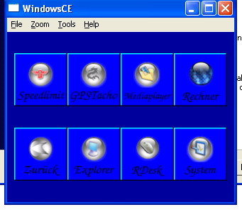

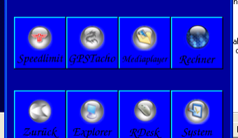

  • da ich nun meinen TA nach der Anleitung von Alhifi
    http://www.pocketnavigation.de/board/tid1042482-sid.htm]HowTo: Pimp My Becker 7934[/URL] bearbeitet habe,
    und es mit hilfe von Alhifi auf 8 Schaltflächen erweitert habe, suche ich noch zusätzliche Software die ich mit einbinden könnte. Es ist noch reichlich platz vorhanden :D .
    Interessant wäre, eine Uhr mit Weckfunktion, ein mp3-player ähnlich winampaq (aber vieleicht mit dem Finger steuerbar, eine Addressdatenbank, und einen Kalender.
    Für Vorschläge bin ich Dankbar.
    Übrigens, wir vergessen nicht, dass es ein Navi ist. ;)
    mfg*Rico*

  • Du hast schon einen Button Rechner zugefügt, hast du schon einen vernünftig bedien- und darstellbaren gefunden, oder bist du noch euf der Suche?
    mfg
    sLindi
  • dort liegt im moment noch der calc98 drauf, wenn die wissenschaftlichen tasten ausgeschaltet sind, geht das so. Problem ist da allerdings immernoch das beenden des rechners.
    Rico
