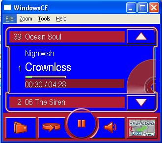

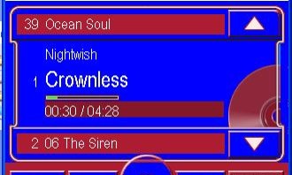

  • hi, deine grüne schrift ist hier schlecht lesbar. Is das nur bei mir so?
    Rico
  • andere frage, hab meinen mp3 player auf blau umgestellt. Leider ist derbalken wo die zeit für den titel abläuft immernoch rot. Sieht bißchen dumm aus. hast du nen tip wo man da suchen könnte um das zu ändern?
    Rico
  • einfach nur die bmp's in \my Flash Disk bearbeitet. leider war das aber warscheinlich umsonst. :(
    Rico
  • Meinst du diesen Balken,
    Grüße
    dudu1
  • wollte eigentlich nur den mp3-player auf blau haben, weil ich nicht weiß wie das dann bei der navigation aussieht. Ich denke das da der hintergrund durchkommt, und den hab ich nicht gefunden.
    pv_imgGrey320x240.bmp, pv_imgGrey320x240.bmp isses jedenfalls nicht.
    übrigens, jetzt isses besser mit der schriftfarbe
    Rico
    Einmal editiert, zuletzt von n.primera ()
