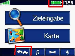

    Original von Doktor8
    Das heißt nun nach so vielen Meinungen, dass ich kein Strom vom Zigarettenanzünder benötige um TMC zu betreiben, wenn ich das C550 nur auf eigene Kapazität stelle (ca. 7 Stunden) ?????????
    Muss halt in dem Stecker am Garmin sein.
    Oben siehst Du die Akkuanzeige (olso ohne 12V vom Zig.-Anzünder) und unten ist der vorhandene TMC Empfang zu sehen. ;)
  • Habt vielen Dank.
    Sorry wenn ich nerven sollte, aber ich hatte das nicht als Bild für mich gedacht.
    Jetzt habe ich es aber verstanden.
    Danke!
    Also geht´s dann auch ohne Strom vom Auto.
