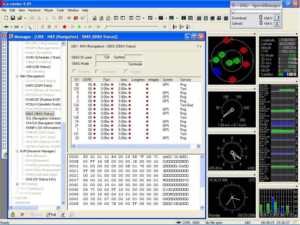

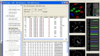

    Im Bild die momentane Situation, alle 4 im Test, 124 zus. Bad.
    Man sieht auch, dass momentan nur Ionosphären-Korrekturdaten gesendet/empfangen werden.
