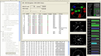

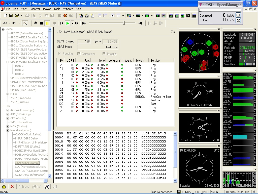

    Hier mal ein Übersichtsbild, allerdingsmit u-center.

  • Hallo karomue,
    sind das rechts aussen auf dem Screenshot Plots der Feldstaerke der Satelliten über die Zeit?
    Wenn ja, dann ist der EGNOS Satellit besser zu empfangen als GPS Satelliten in vergleichbarer Position. Entspricht in der Feldstaerke ja fast dem GPS Satelliten 9 im Zenith. Waere jedenfalls deutlich hoeher als SV5 und SV17. Auch die Hoehe sieht doch gut aus (ca. 30 Grad).

    Ja.
    Frage: hast Du u-center?
    Frage 2:kannst Du - wenn Du es hast - damit umgehen?
    Wenn bei beiden ja, dann schicke ich Dir einfach das log zum spielen.
    Ach, ich hänge es einfach mal hier an, vielleicht gibt es ja noch andere, die das interessiert..... :]
    Und: "unser" EGNOS ist ja von der Position her nahe bei den ASTRA-Sats. An Hand der Sat-Schüsseln - eigene oder der Nachbarschaft - gut zu finden/sehen...
